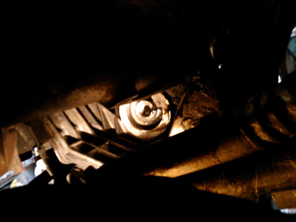

Może ktoś już z tym walczył, mam delikatny wyciek z okolicy filtra oleju (2.4 JTD). Po dość dokładnych oględzinach wiem że na pewno nie cieknie spod filtra. Olej zbiera się gdzieś na mocowaniu sprężarki klimy (ta aluminiowa część przykręcana nad i pod filtrem oleju) i ścieka pod filtrem. Przejrzałem eper i mam podejrzenia na uszczelkę (prawdopodobnie oring 3x72) między wymiennikiem ciepła a podstawą filtra na pompie olejowej. Może ktoś się już z tym spotkał i będzie mi w stanie powiedziec coś więcej na ten temat? Będę wdzięczny za odpowiedz.
