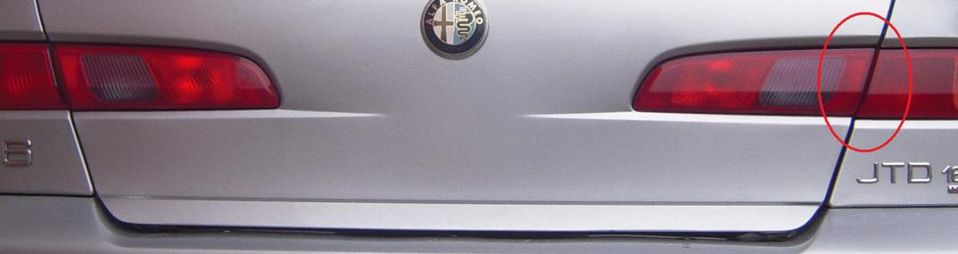

wyregulowac idzie jedynie na srubach mocujacych , jak zmienialem klape ( bo mialem ze spojlerem ) to nowa mosialem wlasnie wyregulowac na srubach , bo jak przykrecilem w stare miejsce to tez bylo nie ruwno .
Witam, czy da się wyregulować w jakiś sposób klapę bagażnika w alfie 156 SW po FL. Problem widnieje na załączonym obrazku:
Załącznik 23141
Szpeci to bardzo auto.
Dziękuję z góry za odpowiedzi :)
a co ma silownik do zamknietej klapy?
To ma, że jak jeden lata sobie luźno a drugi działa, to klapa zamyka się krzywo. Zawsze jakiś tam luz jest na zawiasach.
---------- Post added at 18:57 ---------- Previous post was at 18:57 ----------
1sze slysze zeby silownik mial wplyw na zamkniecie sie klapy ;/...
Odbojnik klapy do końca wkręcony, więc będę musiał poprosić lakiernika o pomoc w czasie gdy odstawię auto do lakierowania zderzaka przedniego :) dzięki za pomoc :)
