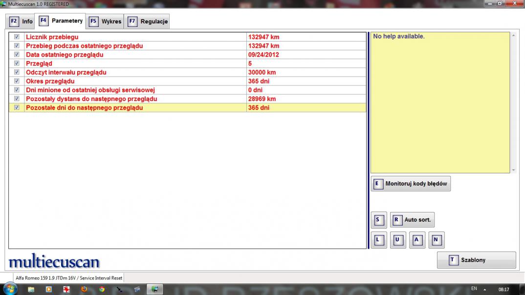

ok skasowalem ale musze przyznac ze p******e to jak lato z radiem
za kazdym razem pokazywalo nieudane ale jakos cos sie ustawilo

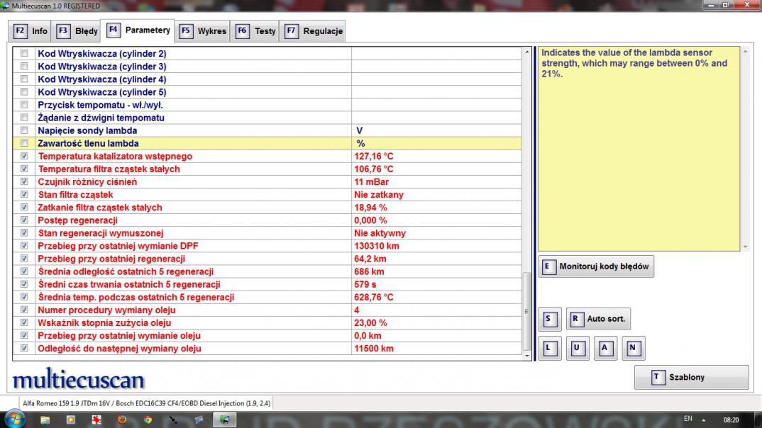

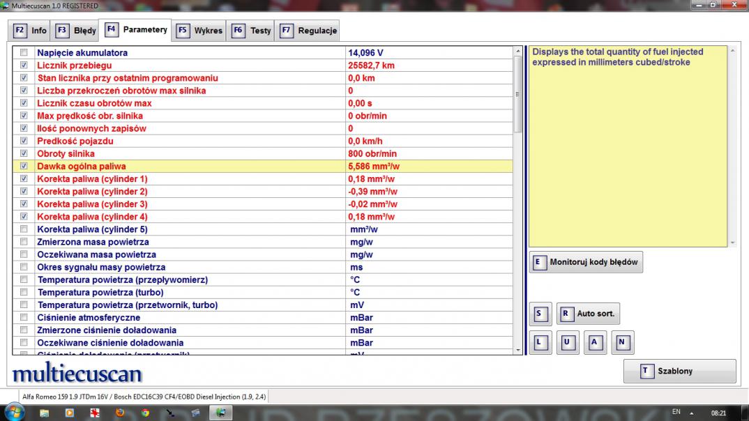

Załącznik 70953Załącznik 70954Załącznik 70955
fes ''zaproponowal'' te wartosci i o zadnych innych nie chcial slyszec:-)
