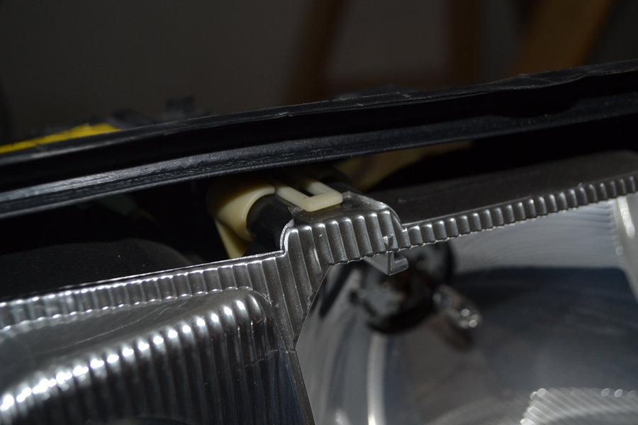

6. Teraz odbłyśnik, z tego co pamiętam jest on trzymany przez 2 zatrzaski góra dół na wysokości podziału odbłyśnika na długie krótkie światła. Tu górny zaczep:
http://www.forum.alfaholicy.org/imag...2014/02/78.jpg
Dolny jest bardziej schowany w głąb obudowy ale nie ma problemu z dostępem do niego, wystarczy lekko podważyć i wychodzi.
