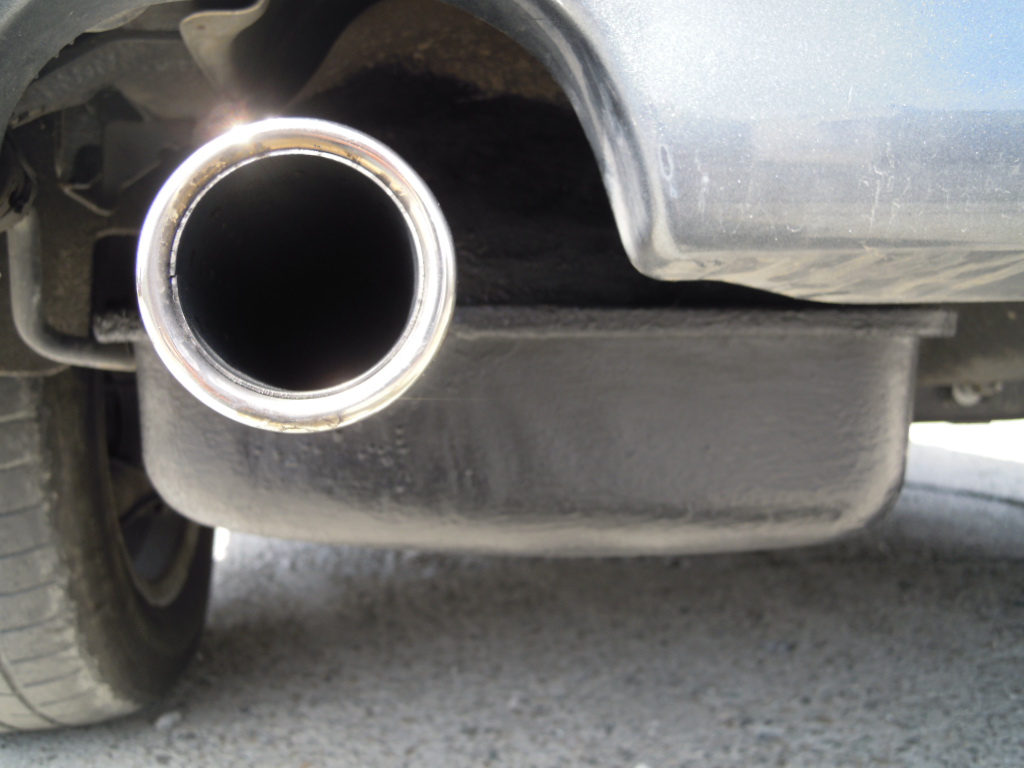

Ja też niedawno zakładałem nową końcówkę. Niedawno kupiłem swoją Belle i co troche ją upiększam :) tak samo musiałem wspawać w tumik bo był zbyt mały otwór w końcówce :p Zdjęcia przed Załącznik 32092 i po załażeniu Załącznik 0Załącznik 32095 Załącznik 32096
Obiecane foty. U mnie wygląda to tak. Malowane "Crafts Spray by Motip".
u mnie wygląda tak:
http://www.forum.alfaholicy.org/imag...2011/07/66.jpg

U mnie tak z daleka to wygląda.
Załącznik 32138Załącznik 32139
moim zdaniem efekt końcowy jest bardzo ładny, na czarnej szarej puszce ładnie wygląda końcówka, z farbą sie nic nie dzieje ? chodzi o temperaturę puchy po nagrzaniu .

Ja zrobiełm troche ryzyko, bo UWAGA na forum wwgolfa :P wyczytałem, że tam kolesie malowali hamerajtem. Ja też zaryzykowałem kupiłem czarny mat, wyczysciłem puche drucianką później benzyna ekstarkcyjna i dwie warstwy farby. Za jakieś trzy godziny jechałem do pracy, gdy odpaliłem poszedł lekki dymek i tyle. Narazie nic sie nie dzieje, może pewnego dnai odpadnie płatami to wtedy wezmę żaroodporną.

Dzisiaj zainwestowałem w końcówke, efekt końcowy
Wygląda ok :D choć jak dla mnie trochę mała ta końcówka..
A ta śruba na dole to jakaś specjalna ? bo jak to zwykła to można by ją zamienić z jakimś płaskim imbusem żeby nie wystawała ;)
obetne faktycznie bo za długa jest i brzydko wygląda:)
końcówke tylko na śróbce trzymasz? bez spawania na stałe? jaka to koncóweczka? gdzie i za ile kupowałeś ?
Polecam zdecydowanie. Zakupiłem wspomnianego przez Szczepana Ultera NX10 i będzie perfekcyjny (nie będzie wystawał za bardzo, no jak fabryczny). Piszę, że będzie, bo... nie wiem jak Szczepan ale w moim Ulterze muszę jutro przypiłować gwint który jest w środku końcówki, bo nie wchodzi mi na rurę wydechową, no i wymienić tą mega długą śrubę na mniejszą, żeby nie haczyć nią o asfalt heh
