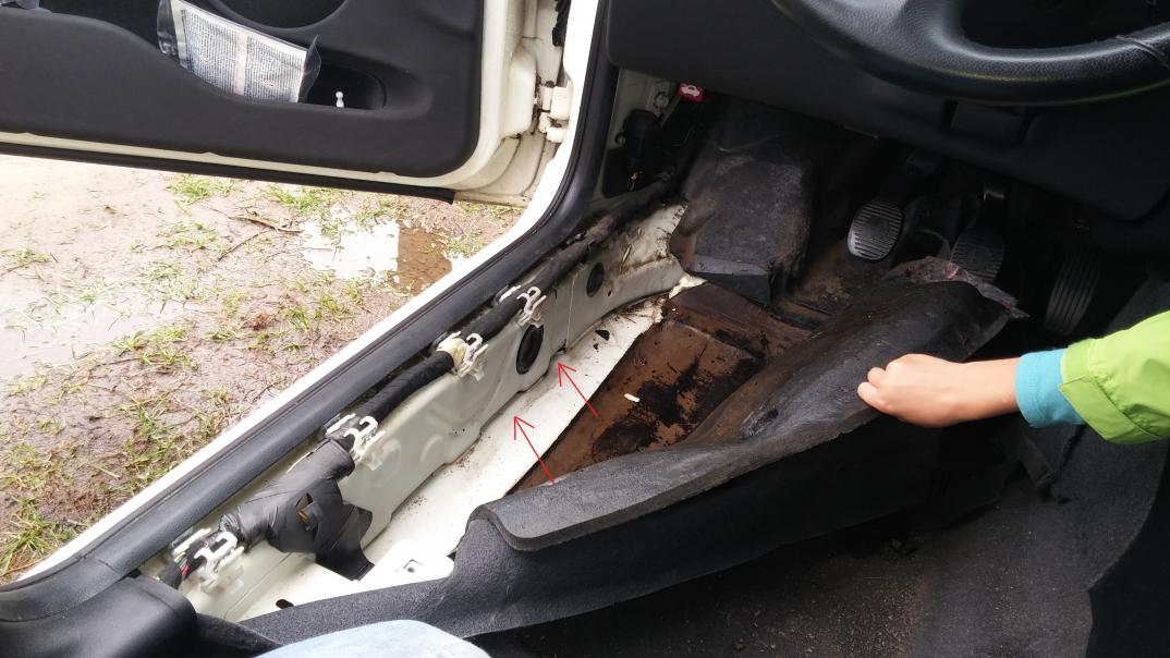

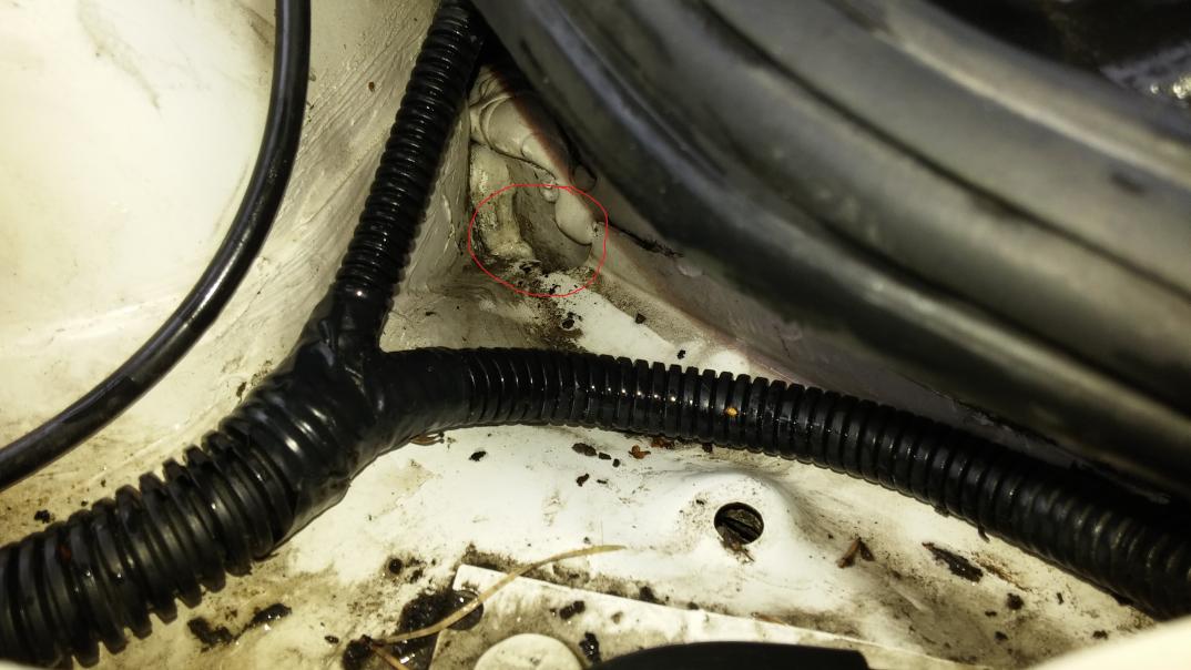

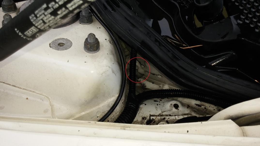

witam... a wiec zauważylem ostatnio zbierajaca sie wode pod nogami kierowcy ale nie pod samymi pedalami tylko przed nimi ... na poczatku myslalem ze to woda od klimatyzacji ktora powina byc wydalona pod samochodem ...ale spr to i to niebyla klima... wczoraj bylem ja umyc i płukalem ja KARCZEREM i w miejscu łączenia sie maski i przedniej szyby tam gdzie najczesciej zbiera sie syf (liscie itp) wyplukalem to ostro i po paru sekundach po myciu otwieram drzwi i znow widze kalurze wody na podlodze od kierowcy i to taka ilosc wody ze sie przerazilem i co gorsza ze od wczoraj tak leje ze tej wody przybywa wiecej .... sprawdzalem odpływ z deszczowki pod maska ten gumowy i niby jest czysty i niczym sie nie zapchal co to moze byc i czy jestem wstanie to sam zrobic moze macie jakies patennnty na to aha i jesli chodzi o samochody to niejestem specjalista;) pomocy i z gory dziekuje (za błędy ort. przepraszam)

Czy oby nie masz oryginalnej fabrycznej maty ( tej białej ) zdartej, ze woda się dostaje ? Te maty miały za zadanie izolować wodę która przez parapet drzwi z szyby wpływała do wewnątrz drzwi i ściekała w dół do kantów dolnych.
