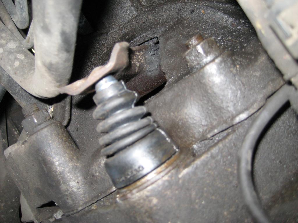

m problem ze wyspreglikiem lata mi na wszystki strony ponoc mechanik mowil ze na lapie od sprzegła nie ma zabezpieczenie i wlasnie i tego brakuje pomocy
Cały wysprzęglik "lata", czy tylko tłoczek naciskający łapę sprzęgła? Dokładnie nei wiem, ale u mnie chyba nie ma żandej gumy na łapie a mimo to wysprzęglik nie "lata".
jak ruszam lapa to we wszystkie strony lata

Możliwe że nie chodzi o żadną gumę. Łapa sprzęgła mocowana jest na taki trzpień/bolec, być może jest złamany. Wygląda to tak:

zaraz ci pokaże ci tą łape i mechanik mowil ze na tej lapie powinno byc taka guma albo tworzywo sztuczne w kształcie kwadratu i to wchodzi na lapei do skrzyni idzie Załącznik 24414
popatrz na to zdjecie i na tej lapie ma byc i idzie to na duł od lapy do skrzyni

jak ruszam łapa w lewo i w prawo to caly wysprzeglik chodzi a powinien tylko w jedna strone tyl i przod a nie na boki
Dobra, poświęciłem się dla Ciebie i sprawdziłem jak to u mnie wygląda. A wiec jest dokładnie tak jak na Twoim zdjęciu, również nie mam żadych gum, ani tworzyw na łapie. Łapa rusza się nieco na boki razem z tłoczkiem wysprzęglika a mimo to nic nie cieknie. Wygląda na to że masz uszkodzony wysprzęglik poprostu.
tak założyłem nowy ponad miesiąc temu i wlaśnie trafil go i wziolem nowy ale mechanik mowil ze ta łapa ma nie latac na wszystkie strony a u mnie lata powinna byc sztywna

załozyłes cały nowy wysprzeglnik czy tylko zestaw naprawczy? Twój opis sugeruje jakby łapa łapała wysprzeglnnik i go "przekaszała" co jest średnio możliwe. Doprze przyrecony wysprzeglnik chodzi w jednej osi krzywo moze chodzić sama łapa ale nie ma to wpływu na pozycję w wsyprzęglniku i pytanie jakiej firmy był ten wysprzeglnik bądź zestaw naprawczy:)
caly nowy kupilem przedtem i teraz chyba jakiei wloski bo lapa chodzi na boki i krzywi wysprzeglik ale nie ma byc nic na lapie zadnego zabezpieczenia zeby chodzilo to na wprost i tyl

jak wziolem lape do rak i machalem nia na obie strony i kosi wysprzeglik

łapa wysprzęglając opiera się na trzpieniu bolcu w meiscu zagłebioenia i to on gwarantuje jednoosiowosć ruchu łapy. sa na niej 2 puntky naicskowe
1. poruszające sie naturalnie osiowo łozysko sprzęgłowe osadzone na wałku sprzęgłowym skrzyni
2. Wysprzęglnik przykrecony na sztywno do skrzy,/ nadwozia :)
na srodku jest zabzpieczenie, tulejka badz kula na ktorej osadzona jest łapa w specjalnie przygotowanym wyzlobieniue, rozumiem ze brakuje tego puntku przegicia tak?
zobacz sobie stronke wczesniej wrzucilem tam fotke a jesli chodzi o ten wysprzeglik to on wchodzi w lape sprzegła i ona sie rusza na lewo i prawo a powinna byc sztywna i ponoc w ksztalcie kwadratu jest tam zabezpieczenie ale ja wlasnie tego nie mam i ona sie rusze we wszystkie strony
Załącznik 24422nowy wysprzeglik i ta lapa w tyle cala metalowa i tam powinno cos byc bo sie rusza

ASO? z tego co rozumiem jest to trzpein wkrecany w dzwon skrzyni i zabezpieczony nakretka tak?

ok wiem o co chodzi ale ten element jest rodzajem uszczelnienia a nie zabezpieczenia:) to o czym mwoisz to slona lapy wysprzeglnika a twoja łapa lata bo nie masz trzpienia na srodku tej łapy spójrz na to co saroo pokazał w srodku łapa jest mocowana taką śrubką i to masz popsute:) ta huma czy jak to nazwałes zabepieczenie nei usztywni łapy ona chroni przed dostawaniem sie syfu do srodka:)
temat rozwiazany problem ze skrzynia urwało sie kawalek aluminium i to jest przyczyna i lapa sobie lata albo spawanie albo nowa skrzynia pozdrawiam
