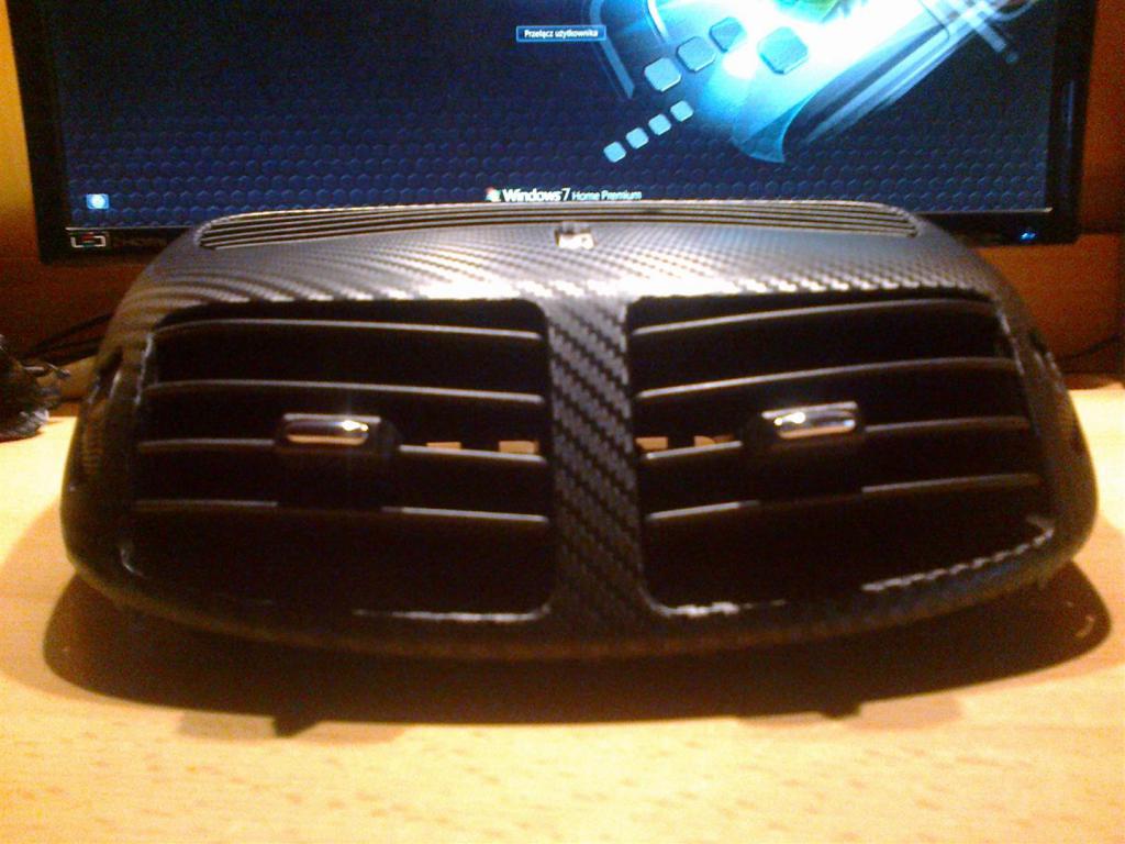

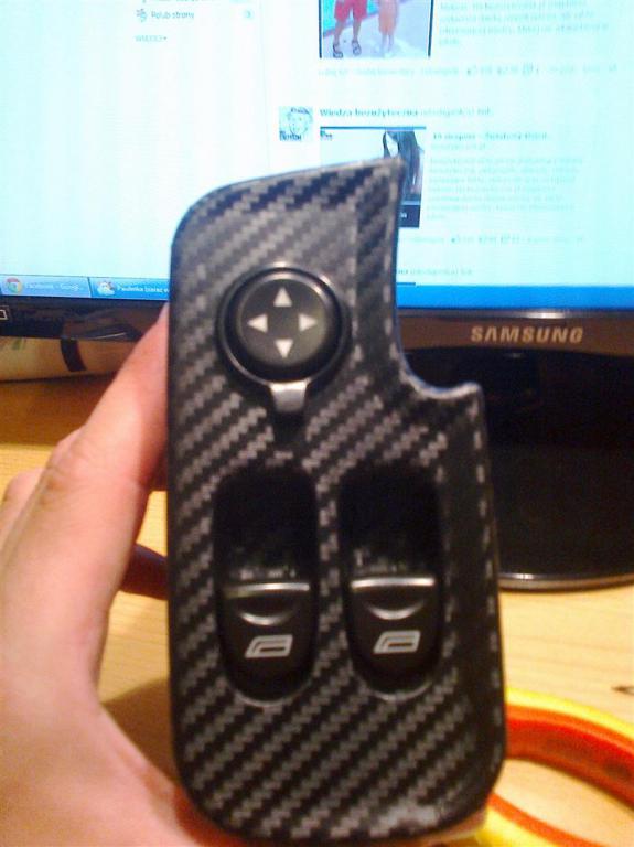

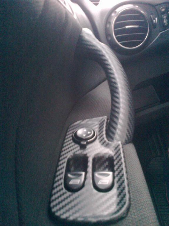

Ktoś pokazywał na forum, jak ma oklejone te rączki folią karbonową, nie wiem tylko jak to było robione bo sam bym coś takiego wykminił.
A mógłby ktoś podzielić się zdjęciami uchwytów ze zmytą gumą? Zanim coś zrobię chciałbym zobaczyć jak to wygląda. Wiem, że chce mieć uchwyty czarne i dalej matowe, jeszcze tylko myślę nad wykonaniem - samo zmycie/jakaś folia/malowanie.

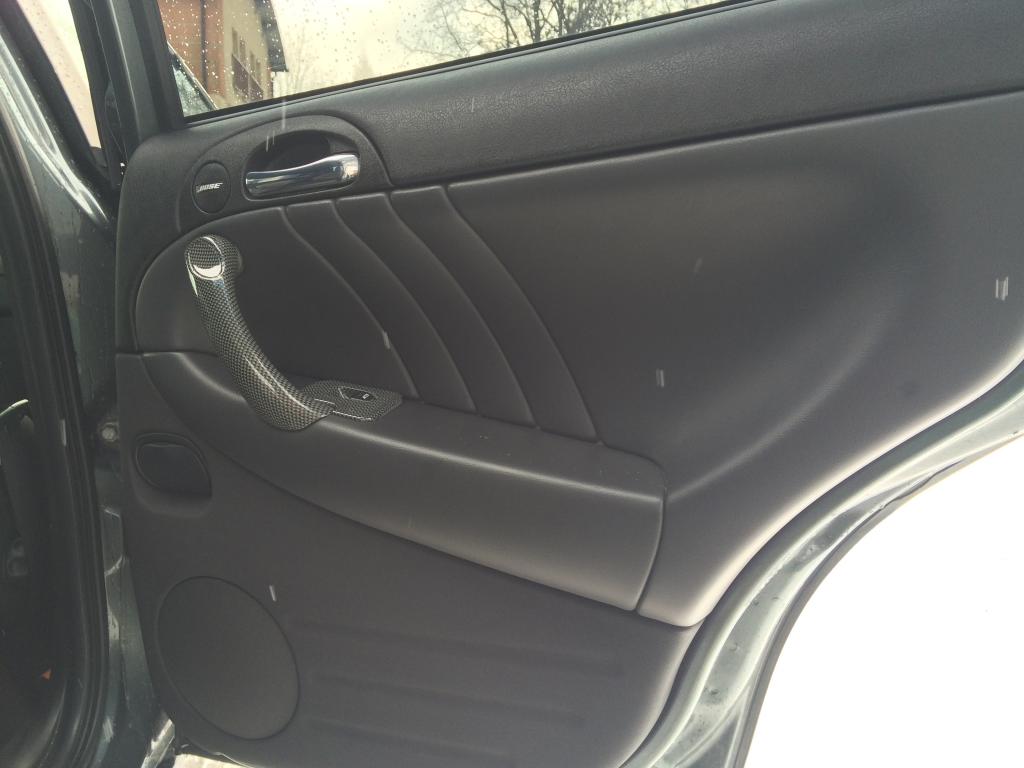

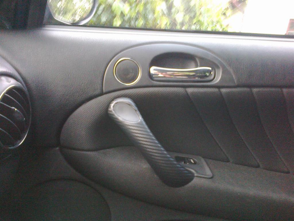

Załącznik 105963Załącznik 105964 2 godzinki roboty i już po sprawie :)
Demontaż jest opisany w http://www.forum.alfaholicy.org/zrob...wi_lewych.html. Po zdemontowaniu boczka możemy spokojnie dobrać się do uchwytu. Aby wyjąć uchwyt boczka należy usunąć trzymającą go podkładkę. Zrobiłem to wyginając ząbki podkładki do góry aż swobodnie zejdzie. Przy późniejszym montażu należy ją wyklepać do poprzedniego kształtu minuta przy użyciu zwykłego młotka :) Folie kupiłem u http://allegro.pl/folia-okleina-carb...448243675.html. Z uwagi na to że Nasze uchwyty mają nieregularne kształty trzeba sobie pomóc ciepłym powietrzem przy naklejaniu foli. Użyłem opalarki ustawionej na chyba 90 stopni ale spokojnie można działać z suszarką do włosów ;). Lepiej nie obcinać foli do równa z krawędziami uchwytu tylko zostawić z nie cały cm i ładnie zagiąć na końcu. Zagięcia przy założeniu uchwytu są nie widoczne, chowają się ładnie pod tapicerką. Arkusz tej foli jest na tyle duży że spokojnie wystarczy na konkretne zkarbonizowanie Naszej alfy ale nie ma co przesadzać. Ładniej wyglądają same detale. Uchwyty, konsolka do szyb i lusterek ewentualnie można też obudówkę wokół kratek od nawiewu też ładnie wygląda. Uchwyty wyczyściłem z gumy papierem ściernym 120 a następnie wygładziłem wodnym 420 do idealnej gładkości. Jednak jeśli ktoś myśli kiedyś o malowaniu to niech gumę ździera papierem o trochej większej gradacji, później ciężko wyczyścić żeby rys nie było ale wszystko do zrobienia:)Załącznik 106086Załącznik 106087Załącznik 106088 A dzisiejsza modyfikacja to święcąca gałka do zmiany biegów robi robotę szczególnie w nocy, coś pięknego :)Załącznik 106268Załącznik 106270

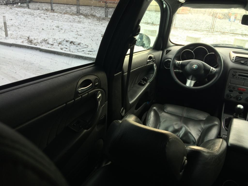

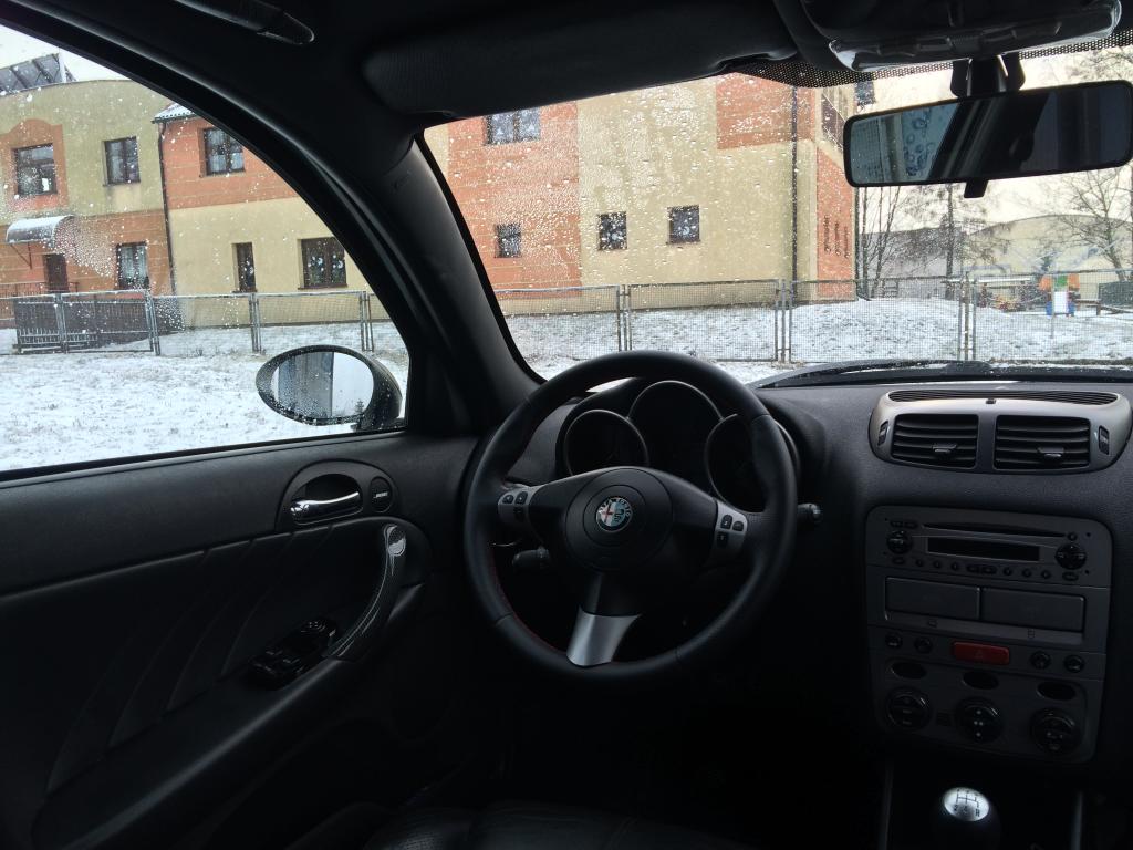

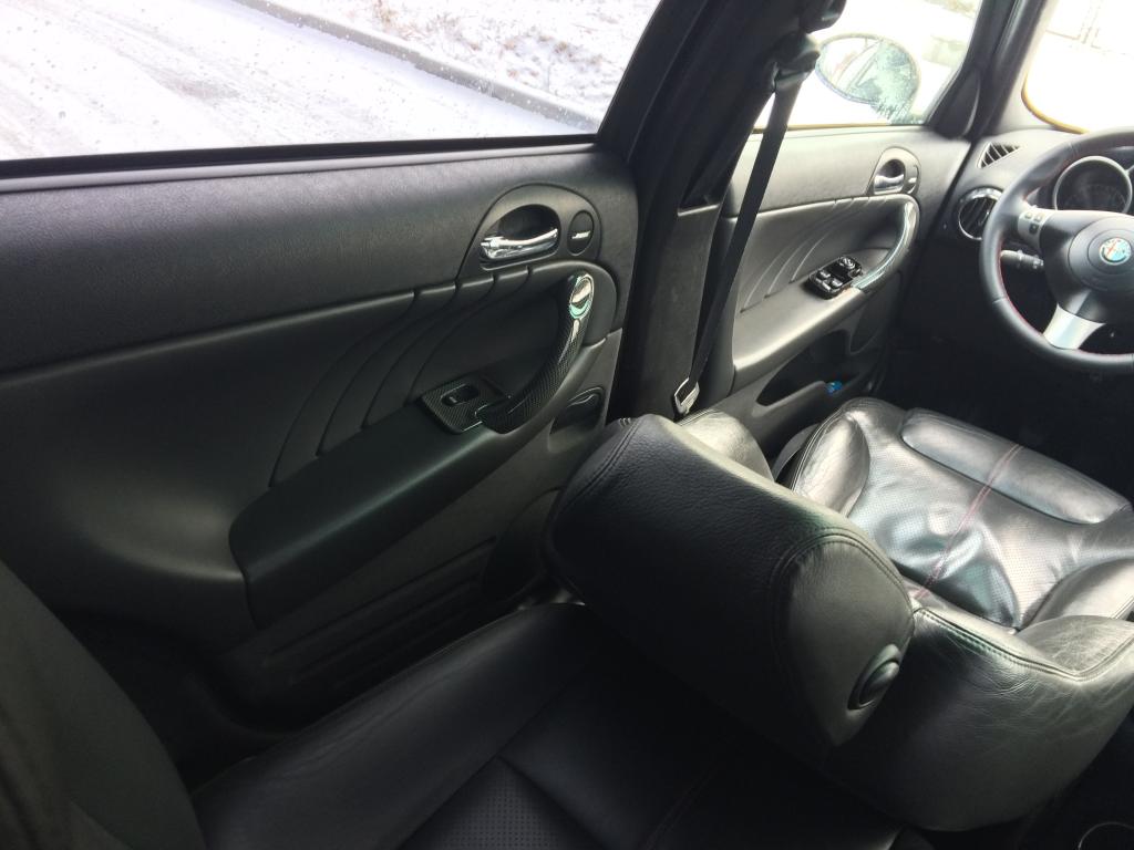

Witam, odświeżę ponownie może komuś się przyda. Bardzo wkurzały mnie powycierane i porysowane plastiki od sterowania szybami, ale również uchwyt klamki wewnętrzne, po przeczytaniu kilku tematów na rożnych forach postanowiłem protestować. Najlepszym rozwiązaniem okazał się spray strukturalny, ja zakupiłem firmy K2. Po wyczyszczeniu plastiku i odtłuszczeniu pomalowałem każdy element dwoma cienkimi warstwami sprayu. Efekt lepszy niż się spodziewałem, nic nie odpada wszystko trzyma się idealnie, a dodatkowa zaleta jest również fakt nierysowanie się tej struktury. Po prostu nie widać rys :))). Postanowiłem spróbować pomalować również gałkę zmiany biegów, (skórzana) na początku z dużymi obawami ze będzie straszna lipa. Jeżdżę tak już kolo miesiąca i na razie zero niepożądanych efektów. Co do klawiszy funkcyjnych na kierownicy niestety spray się nie sprawdza, jest on sztywny a klawisze z miękkiego materiału, wiec po prostu odpada przy naciskaniu.. Pozostały do pomalowania uchwyty drzwi, ale niestety nie mam teraz czasu rozbierać boczków żeby to zrobić :((

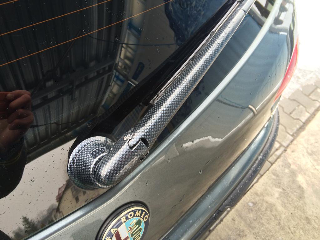

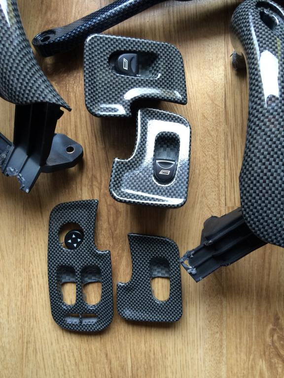

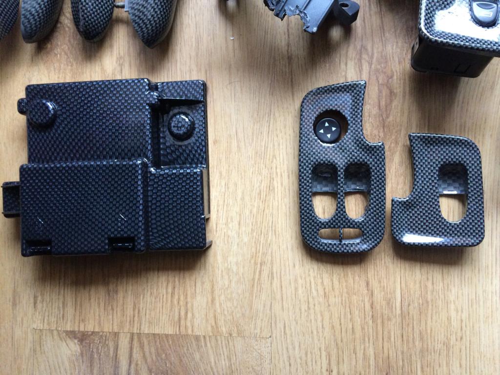

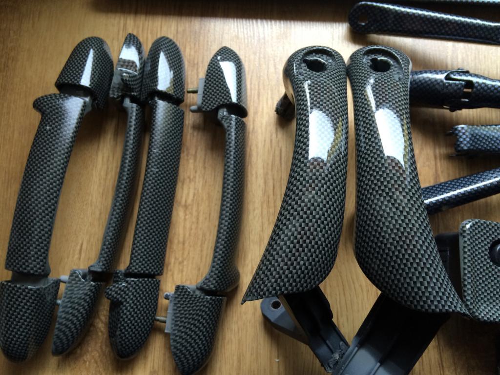

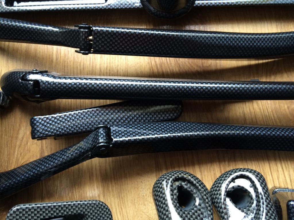

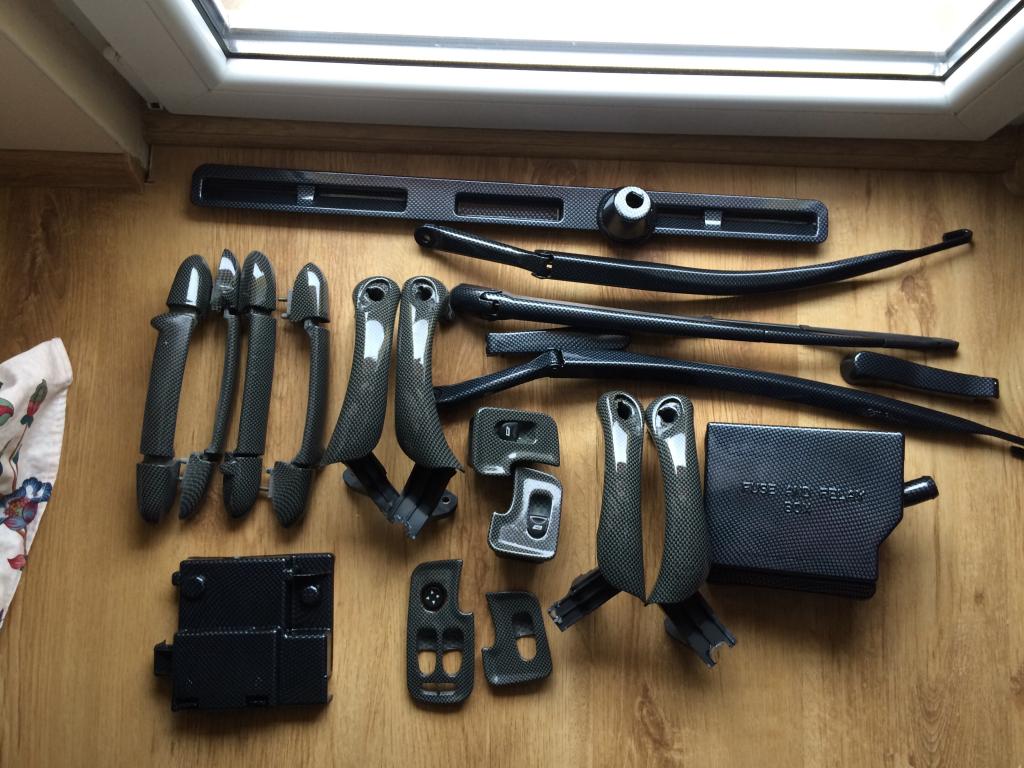

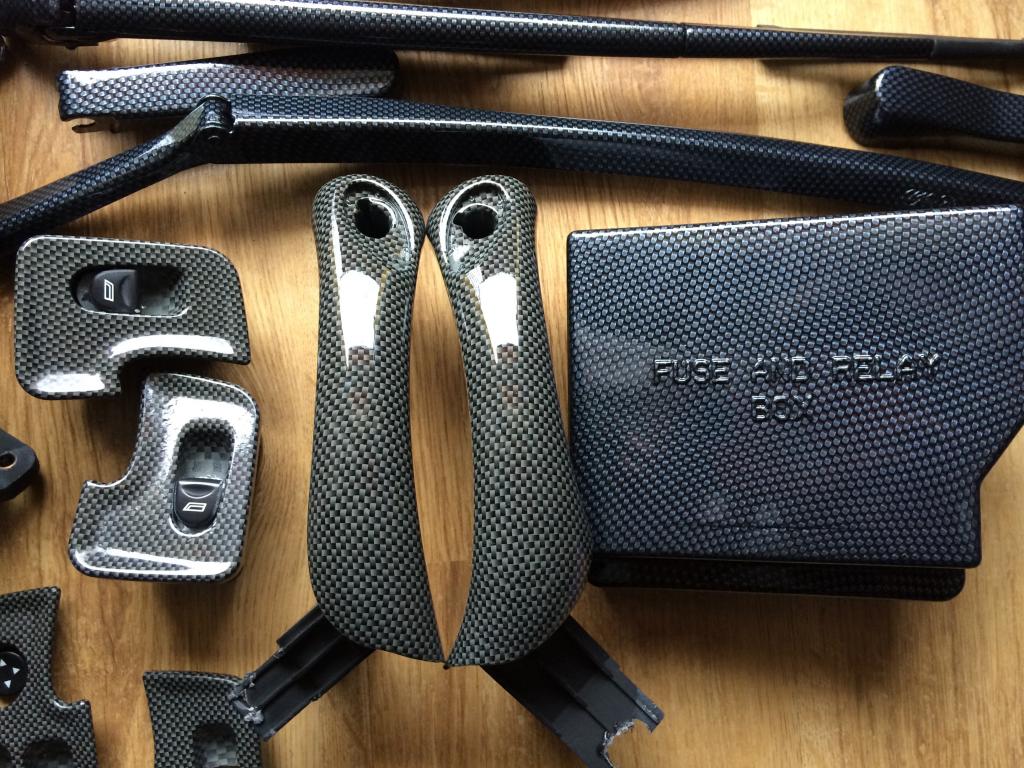

Też tym lakierem się bawiłem i muszę powiedzieć że bardzo trwały jest . Sprawdza się nawet na elementach zew. Jednak niedawno zdecydowałem się na hydrografikę . Teraz dopiero to wygląda . Pozdrawiam .
Co robiles hydrografika ? masz jakies fotki ? przyciski byly na probe zrobione, bede teraz probowal czyms innym.

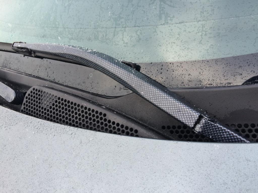

łooo matko :D poleciałeś chyba wszystkie drobne elementy jakie były pod ręką :D Ładnie to wygląda jednak imitacja carbonu nie jest w moim guście, przy przeróbce radia tylko się w tym utwierdziłem.
No trochę mnie poniosło :D Ale bardzo mi się podoba . Środek trochę odmłodziło . I w porównaniu do oklejenia folią , jest idealnie i wyda mi się że będzie to bardziej wytrzymałe . Co do wzoru , to możesz sobie nawet wybrać np. ciemny "metal" , także niekoniecznie musi to być jakiś wzór .
