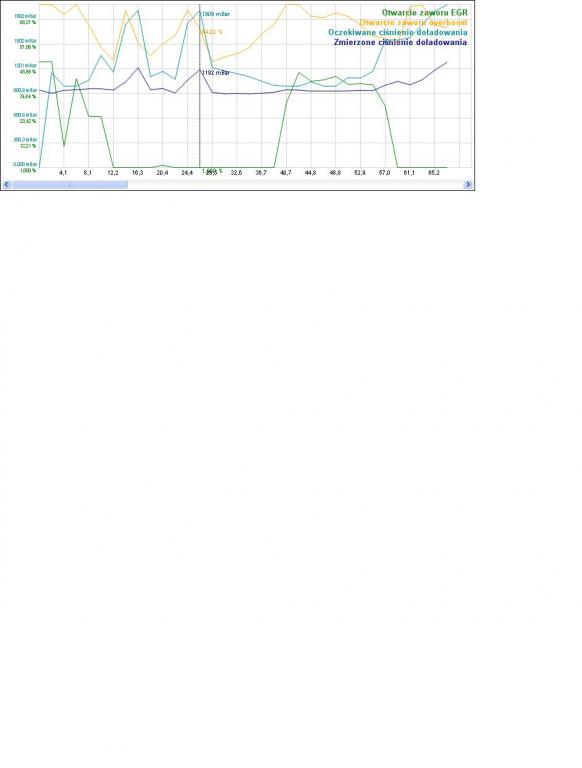

Tak, na jałowym. Przy okazji znalazłem log i zauważyłem, że jak ilość powietrza przekracza oczekiwaną to EGR wraca do 1%, a jak ciśnienie doładowania przekracza oczekiwane to zamknięcie Overboost maleje z 75% do momentu osiągnięcia oczekiwanego. Chyba tak ma być?
Załącznik 117261
Pierwsza hipoteza błędna, druga "powiedzmy" ok :)

Czy można prosić o analizę wykresu, bo wywala błąd p1235. EGR wyczyszczony, czujnik ciśnienia doładowania wyczyszczony.
