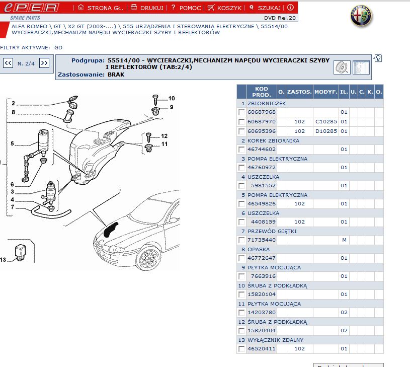

A jakbyś odłączył wtyczkę od pompki spryskiwacza reflektorów? Na pewno znajduję się ona w zbiorniczku płynu.
Ta. Tylko jak ją znaleźć? Strasznie tam ciasno, a ja nie mam pojęcia czego szukać dokładnie i jak to wygląda.
ja po prostu wypiąłem pompkę ( wyjęcie wtyczki od pompki ) od lamp przy zbiorniczku i już

To ta po lewej czy po prawej? Zrobiłeś to nie zdejmując żadnych dodatkowych elementów?
ciasno jak diabli jest - to fakt
ale same kable z kostką można czymś złapać i po prostu wyciągnąć
( ja mam GT - nie pamiamęt ile miejsca jest w 156 )
ta mniejsza po prawej
To powiedz jeszcze czy to ta po lewej czy po prawej i pędzę działać!

mała po prawej tak jak pisałem wcześniej
Nie zauważyłem :). Dzięki!

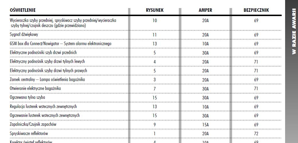

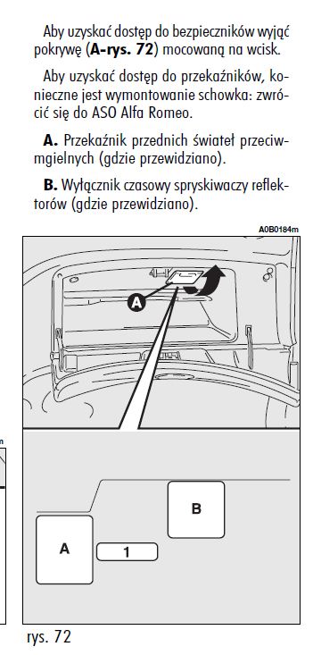

niby w instr. pisze rys 1 , bezp 72 , 20 A
tylko coś rysunku nie mogę odszukać takiego w instr. więc mnie łatwiej było wypiąć pompkę
Załącznik 21048
błąd w instrukcji !!!!
jest odwrotnie !!
rysunek 72
a bezpiecznik 1
Bezpiecznik jest w schowku przed pasażerem, jak juz ktos chce wyłączyć to lepiej założyc w obwód bezpiecznika wyłącznik i gdzies zamontować (wedle uznania).

a w instr. on line chyba jest błąd i zamiast nr rysunku jest nr bezp a zamiast nr bezp jest nr rysunku

no to otwieraj schowek
Załącznik 21049
1 - wyjmij
i tak jak myślałem - jest błąd w instr. - zamienione numery rysunków i bezp. ( wg rozpiski to niby miał być bezp nr 72 na rys 1 a jest bezp 1 na rysunku 72 )
Akcja bezpiecznik zakończona powodzeniem

bocian masz rację błąd jest w instrukcji, nr bezpieczników zamienione z numerami rysunków, kiedyś to zauważyłem, myślałem że mam jakąś trefną ;-)
