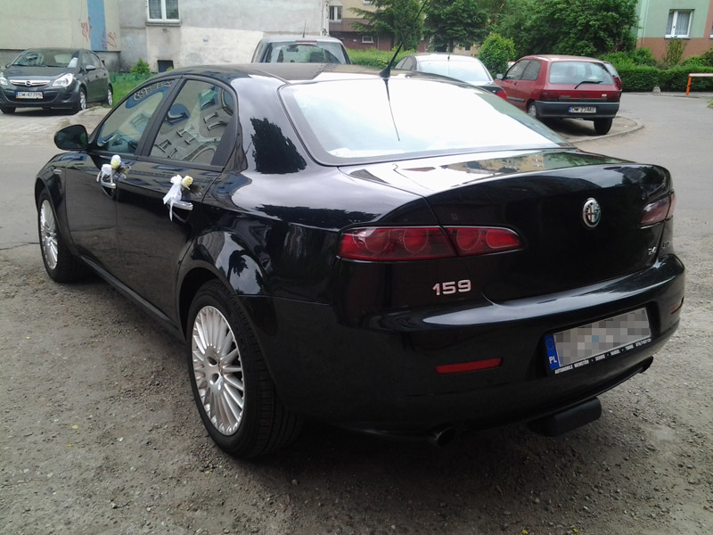

W końcu nastał czas montażu haka i jestem świeżo po tej operacji. Za całość wraz z montażem zapłaciłem niecałe 600zł (Kraków). Nie obeszło się bez wycięcia dziury w zderzaku. W bagażniku domontowali jakieś elementy, przez co podniosła się trochę podłoga z tyłu po bokach. Sam hak wygląda w miarę zgrabnie, wolę to niż relingi, no i można go zdemontować.
Auto na tym zdjęciu w wersji weselnej :P
