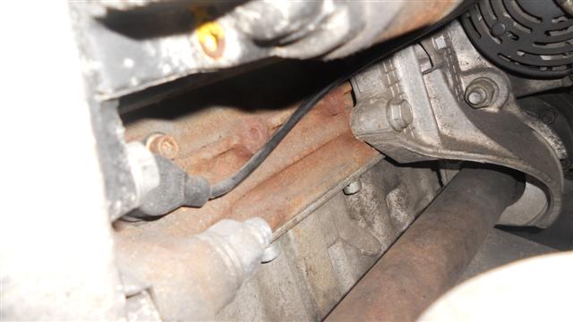

Są dwie metody wymiany tego czujnika.
Ja robiłem od góry po wyjęciu rozrusznika.
Podobno można też od spodu z kanału - po odkręceniu obejmy wydechu. Tego też próbowałem, ale mało miejsca, więc dałem sobie spokój.
Czujniki były montowane różne w zależności od ECU.
Jeśli masz ECU M 1.5.5. to jest szansa, że od 2,0 z ECU M 1.5.5. będzie pasował. Ważne, żeby numery czujnika były zgodne. Jak wyjmiesz czujnik to sokojnie odczytasz ten numer - to jest tzw. 10 cyfrowy nr Boscha.
No i radzę zakładać czujnik nowy. Używany może być uszkodzony.
