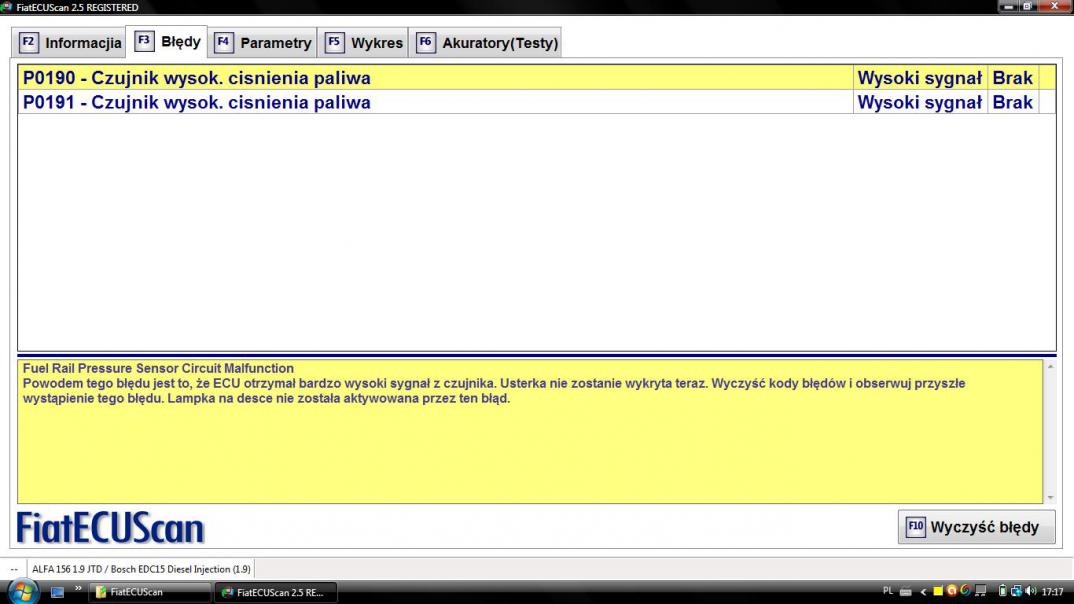

Witam wszystkich mam problem z powracajacym bledem P0190 praktycznie codziennie przy pierwszym odpaleniu silnika a gdy sie rozgrzeje problem znika prosze o porady.

kolego chyba masz do dupy czujnik cisnienia paliwa na listwie wtryskowej. chyba ze sie myle to prosze prostowac(jak cos to mam taki czujnik)
No wczoraj pojawil sie 2 blad cieszyl bym sie jak by to czujnik byl do wymiany moze czyszczenie tylko czekam jeszczeZałącznik 25529 na inne opinie
po190 jest to czujnik na listwie wtryskowej(ten czyscilem i nie pomoglo musialem wymienic ) a p0191 to regulator ciśnienia paliwa na pompie wtryskowej cr (ten wystarczy wyczyscic, ale ciężko go wykrecic),jeszcze takie proste pytanie wymieniles filtr paliwa???
Filtr paliwa nowy wymieniany 3miesiace temu regulator na pompie nowy wymienialem 2 miesiace temu

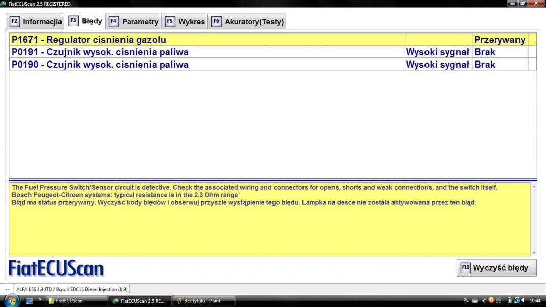

Witam wszystkich AR caly czas mi gasnie i szarpie na zimnym silniku podczas jazdy po przekroczeniu 2500obr jak sie silnik rozgrzeje dobrze to wrzystko ok wczoraj podlaczylem do kompa i jest nowy blad prosze o porade cojest grane 1671Załącznik 28957
Witam, masz problem z ciśnieniem paliwa, wrzuć logi z fes z mierzonym ciśnieniem paliwa, docelowym ciśnieniem paliwa (gazolu) i obrotami silnika. Poszukaj nieszczelności w układzie niskiego ciśnienia, popraw wszystkie szybkozłączki, obejrzyj przewody paliwowe w komorze silnika, pod samochodem i na zbiorniku paliwa. Kilka postów wcześniej wspomniałeś, że alfa dymi, jaki jest ten dym, czarny, siwy?
