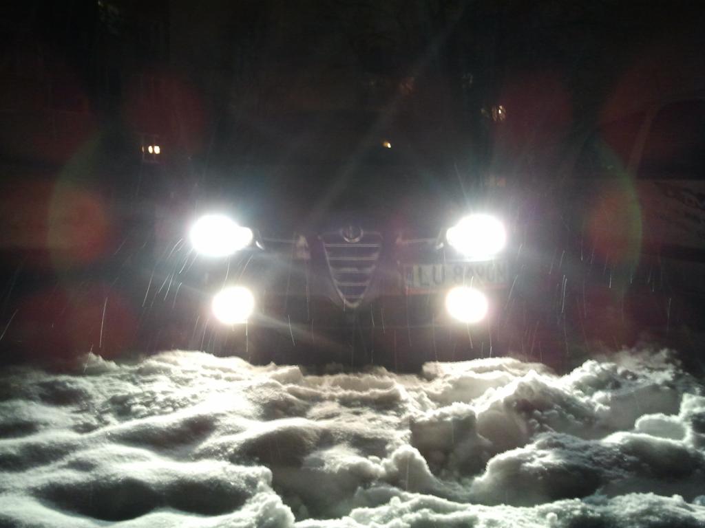

Ostatnio kupiłem w Tesco na próbę komplet żarówek H7 GE SportLight (około 40 zł), to samo co Tungsram Blueish. Bardzo dobra jakość wykonania, ładny kolor światła, reflektory nie wymagały korekty ustawienia po wymianie z żarówek Osram. Świecą lepiej niż Silverstary, które miałem wcześniej. Jak dla mnie porównywalne do NightBreakerów, za dużo niższą cenę. Nie wiem jak z wytrzymałością tych żarówek, ale Silverstary wytrzymały mi 30 tyś.km, NightBreakery ledwo połowę tego :/. W obu przypadkach paliły się praktycznie obie na raz, spisek żarówkowy normalnie.

Właśnie jak byłem w TESCO to zastanawiałem się nad tymi GE. Możesz zrobić fotkę za dnia jak to świeci?
Niestety już mnie noc zastała ale tak świecą te GE SportLight, dla porównania w przeciwmgłowych zwykłe +ileś% firmy nie pamiętam, ale chyba Osram lub Philips.

Witam, panowie jezeli szukacie zarowek, ktore naprawde swieca na inny kolor niż żołty rodem z poloneza ( nie mam nic do poldkow) to polecam z czystym sumieniem zarowki bosma serii premium, mialem w hondzie tungsramy i swiecily ladnie na bialo ale te bosmy sa poprostu mega, moje sa nazwy 'blue laser' i swieca na czerwono-zielono-niebiesko :) naprawde konkret , nie sadzilem, że ze zwyklych zarowek halogenowych mozna takie swiatlo uzyskac...Załącznik 96005Załącznik 96006zdjecia w zaden sposob nie modyfikowane a swiatlo jest jeszcze bardziej 'zywe' na zywo;) pozdrawiam
P.S Auto stoi przodem w dołku dlatego tak nisko swiatla swiecą;)
normalnie szok - diagnosta padnie :)
A niech pada, żarówki mają homologację ;)
