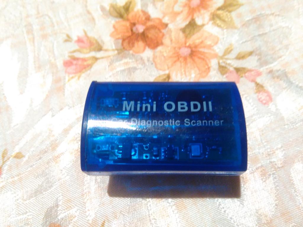

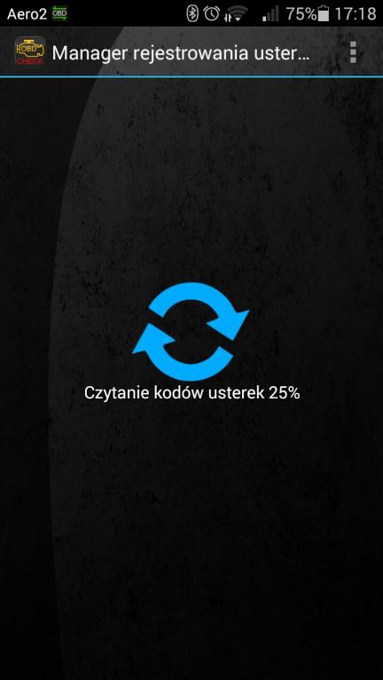

ok więc tak mam 2 elm 327 jeden starej wersji drugi mini (nowa wersja)
Załącznik 217365 Załącznik 217366 Stary na bazie kkl
Załącznik 217367Załącznik 217368 i nowy :-) do samochodów po 2004r jak domniemam :-P

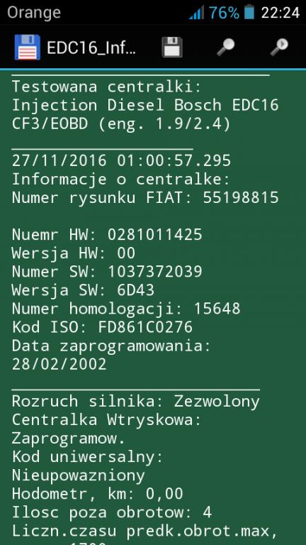

oba dziś podpoiołem do alfy 156 1.9 jtd z 2001r. i na własnymECU sprawdziłem z programem "torque pro" - na starym adapterze/kablu/blutku (jak zwał tak zwał)
Załącznik 217369 Załącznik 217370 Załącznik 217371 Załącznik 217372 Załącznik 217373
nic nie wykrył w sumie był dostępny tylko obrotomierz
z nowym nie było żadnej interakcji wogule nie łączył ECU...

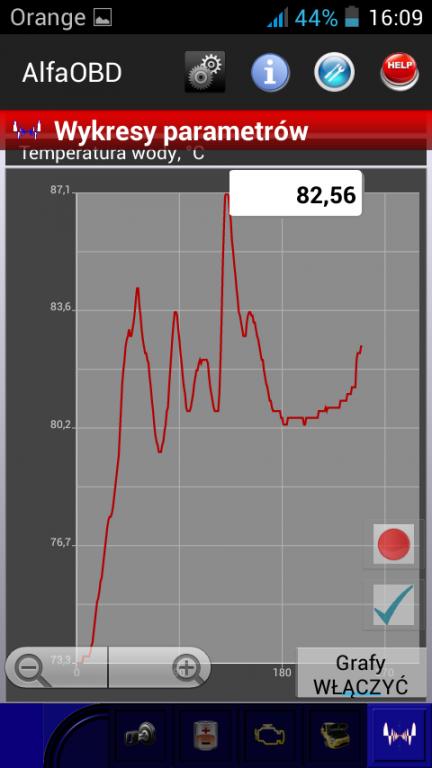

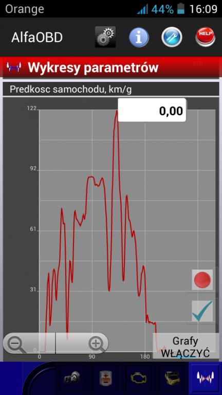

zato z programem "ALFAOBD Diag" :
nowy wogule nie umiał sie połączyć wypluwał jakiś błąd i nie udało mi sie screena szczelić bo gasł szybko....
a ten duży stary...
Załącznik 217374 Załącznik 217375 Załącznik 217376 Załącznik 217377 Załącznik 217378 Załącznik 217379
połączył sie tylko z ECU wykrył błędy i je wykasował wszystko telefonem i bezprzewodowo. było dość dużo opcji wykresów temperatura obroty ilość powietrza itd... :-) ale to tylko z ECU mogłem się połączyć. może jak by zastosowac jakiś patęt na przepinanie pinów czy jakieś oporniki to można będzie resztę testować gdzieś widziałem ze się opornik usuwa ale to temat do rozwinięcia... bo ten stary działa na zasadzie kkl kabla z usb :-) jest postęp. Panowie znowu wiem coś więcej / Wiemy heh :-D

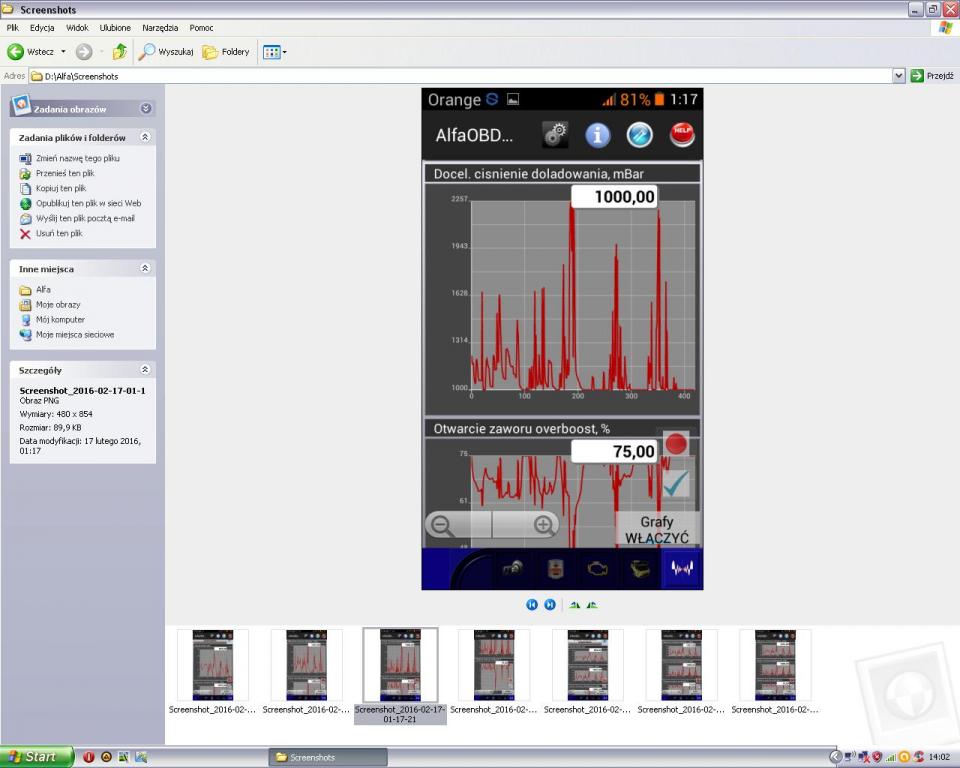

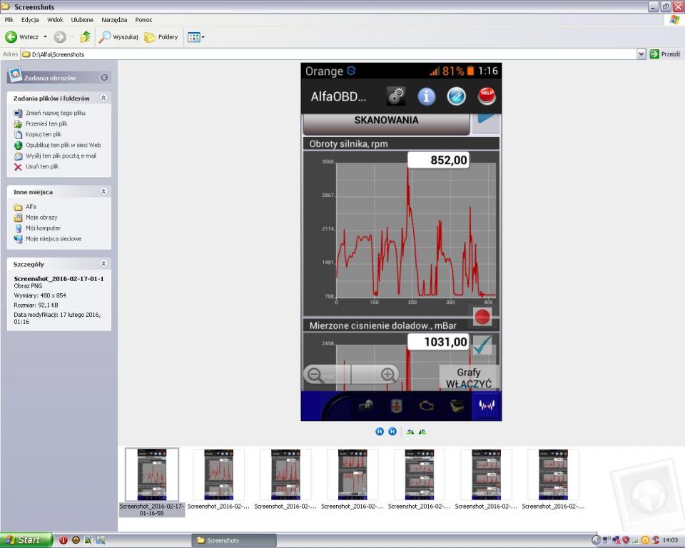

Moje zrzuty Załącznik 217579Załącznik 217580Załącznik 217581Załącznik 217582Załącznik 217583Załącznik 217584Załącznik 217585
nie mam kodu a elma mam od wczoraj i dopiero zgłębiam tajniki wiedzy tajemnej heh moze uda sie dojęć do odpowiedniego lvlu (master w tych czarach :-P)
Czyli dobrze pisałem że z alfaobd można się łączyć bez kodu,tylko z silnikiem,do reszty trzeba kod i adaptery.
Ja używam tego prawie na codzień podpatrując sobie parametry w czasie jazdy-fajna sprawa.
