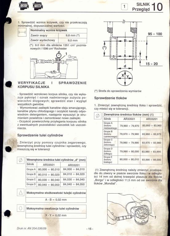

Załącznik 48646Troszkę poszperałem i znalazłem manuala po polsku gdzie jest podana wysokość krzywek i wynika z manuala że wałki rozrządu są takie same zarówno dla 1.4 i 1.6. Manual jest właśnie dla silników 1.4 i 1.6 boxer. Tylko nie rabarzo rozumiem podpisu pod wymiarami żę dotyczy silników 1.4 pozmianowych. Czyli na początku produkcji był inny silnik 1.4 boxer?
zmiana wałka w 1.4 anstapiła przy nr silnika 0032520 (od tego nr jest nowszy walek) we wczesniejszych pasuje walek z 33 model od marca 92 w górę:)
