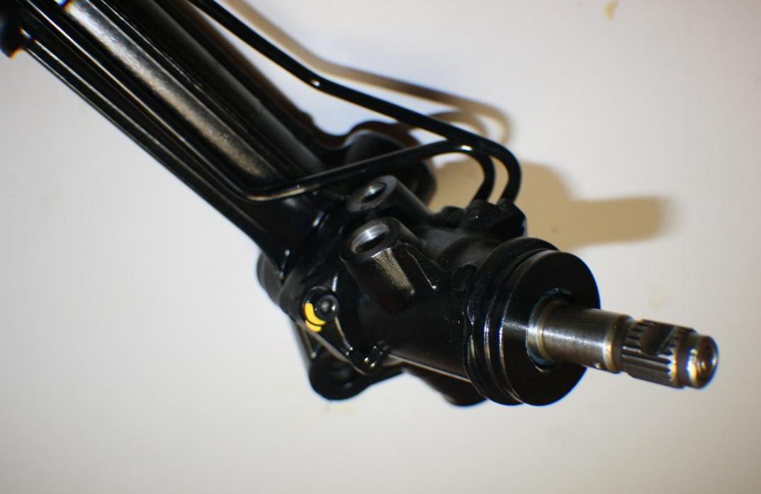

Witam,Czy jest możliwość samodzielnej wymiany uszczelnienia w miejscu gdzie z magla wychodzi kolumna kierownicza ? Widoczne na foto :) No i czy da się dostać taką pojedynczą uszczelkę ?
Załącznik 199988
Jak wyjąć magiel ??? odkrecone wsio, luzu dość sporo, jednak wałek co i idzie na kierownice uniemożliwia demontaż....
