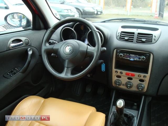

Na stanie mam takie zdjecieZałącznik 29664Wczesniej wygladalo to takZałącznik 29661 ale teraz dokupilem schowek pod radio i ramke na 1din.
To co mam teraz zrobic? Da sie dokupic cos takiego zeby mozna bylo to zamontowac?
No wlasnie teraz juz nie mam tak jak na drugim zdjeciu. Uchwyty na tamtej ramce zerwaly mi sie i radio wychodzilo. Teraz kupilem ten schowek pod radio i mam ramke 1din. Moze ta czesc jest jakos wykrecana to kupie w sklepie z czesciami.
Jezeli to prawda to nie mam zielonego pojecia co zrobic. Radio mi wystaje i powiem ze nie najlepiej to wyglada, no i latwy lup dla zlodzieja bo wcale nie jest przymocowane:(
Wypowie sie jeszcze ktos na ten temat? Jezeli druga osoba powie ze nie da sie z tym nic zrobic to dam sobie spokoj.

U mnie to wygląda tak:
http://img828.imageshack.us/img828/4923/kiesze.th.jpg
Jeśli brakuje Ci tej "poprzeczki" musisz ją jakoś dorobić bo bez niej półkieszeń nie będzie się dobrze trzymać ani nawet nie zamontujesz dobrze oryginalnych schowków pod radiem.
Ok dzieki. Moze cos wykombinuje, zadzwonie jeszcze do sklepu z czesciami i sie dowiem czy mozna cos takiego nabyc.
Jednak nie da sie wymontowac tej poprzeczki:(macie moze jakies pomysly z czego ja zrobic?
