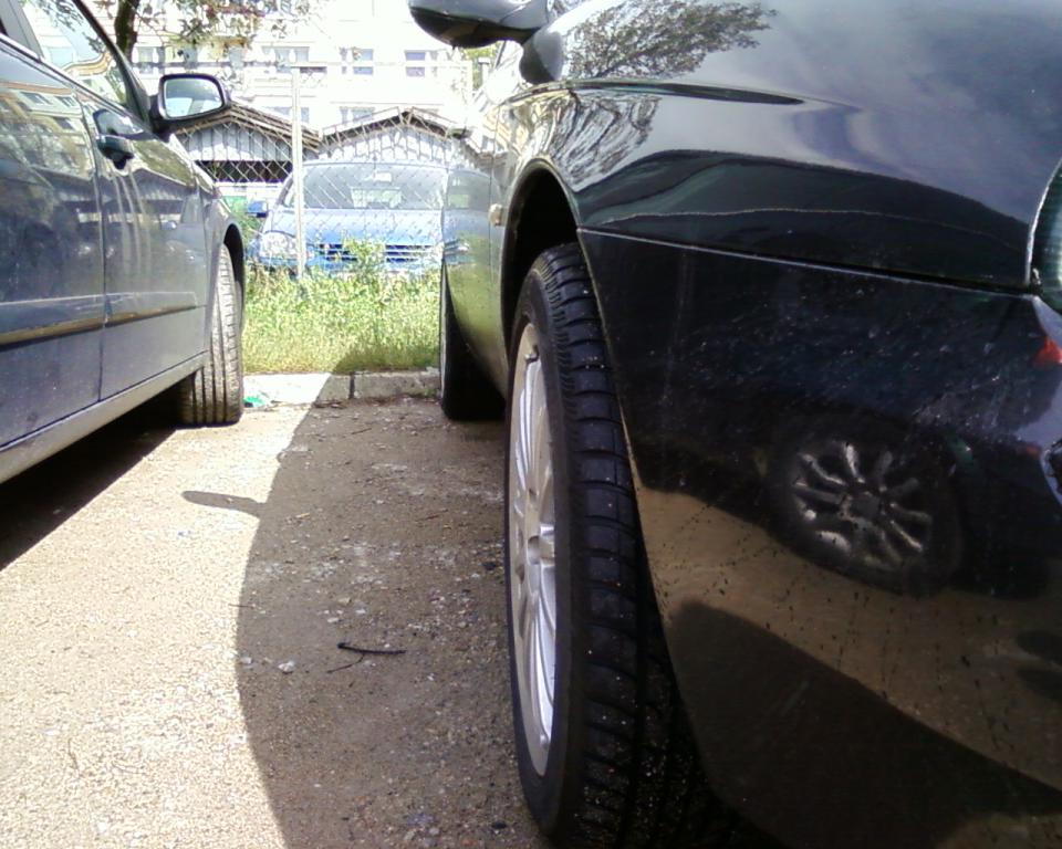

Odświeżam temat:)
Nurtują mnie ostatnio dwa pytania:
1. Czy opona 195 na feldze 7j ma większy kontakt z podłożem od opony 205 na 6,5j? 1cal=2,54cm, a tu mamy 0,5 cala różnicy (1,27cm), czyli wychodzi na to, że 195-tka na 7j będzie "szersza" od tej drugiej o 2,7mm ?
2. Czy rant ochronny na oponie zwiększa jej profil ?
:beer:
Tak wygląda opona 205/50/17 na feldze 7". Jak widzisz rant nie zwiększa profilu :PZałącznik 96687
Donarello,
1. opona 195 będzie miała mniejszy kontakt z podłożem niz opona 205. Szersza będzie tylko felga.
2. Rant ochronny nie zwiększa profilu opony w miejscu kontaktu z nawierzchnią.
