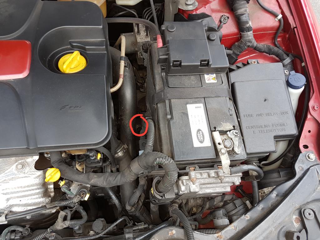

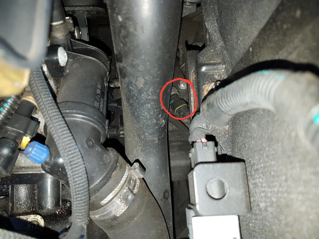

Nie mam przez jakiś czas dostępu do laptopa a na smartfona nie da rady ściągnąć eLearn. Poszperałem trochę pod maską. Czy to ten czujnik?
Załącznik 229387
Załącznik 229388
Chyba tak. Jak wykręcisz akumulator oraz podstawkę, to będziesz miał idealny dostęp do czujnika cofania.
