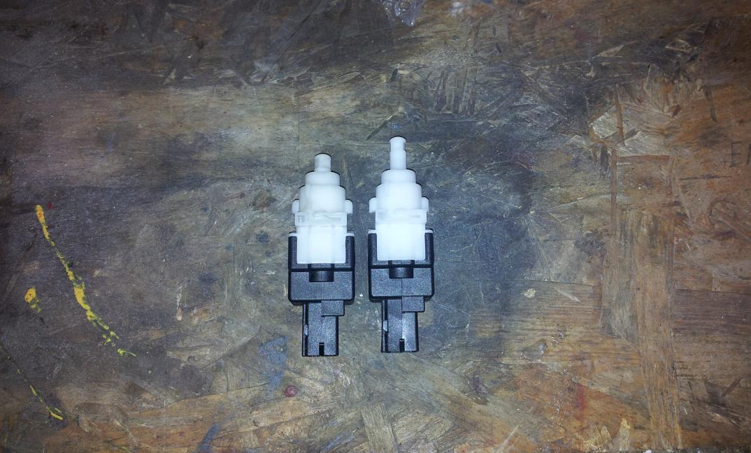

Jako że czeka mnie dłuższa podróż po autobanach a ostatnio nagminnie wyłączał mi się tempomat ze względu na czujnik hamulca nożnego (błąd P0504 ) postanowiłem go wymienić na nowy, bo smarowanie nie pomagało. Pstryk kosztuje ok 35zł i to chyba tylko ze względu na to że pasuje też do Stilo ;)
Dziś wymieniłem. Nowy różnił się od starego długością tego wystającego dzyndzla: Załącznik 75381
ale dzyndzel wskoczył głębiej przy montażu i jest taki sam już. Póki co bez błędów i tempomat działa.

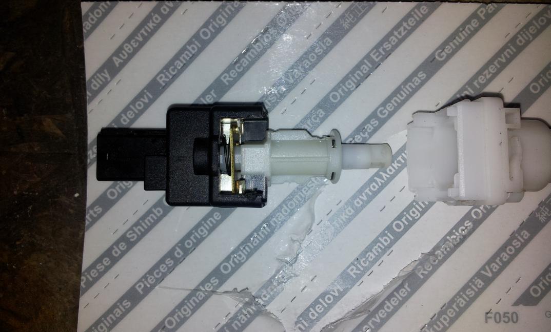

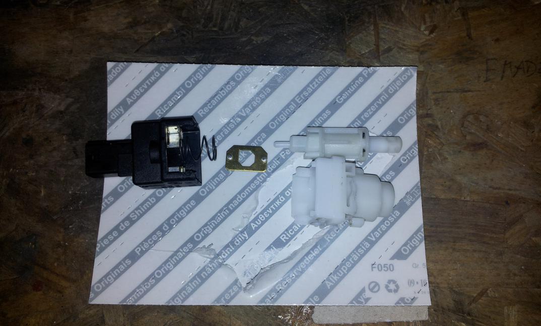

Stary czujnik rozebrałem. Nie wiem co tam si mogło popsuć. Może zaśniedział jeden ze styków. Był na nim delikatny nalocik. Jak ktoś się chce bawić, to można to rozebrać, przeczyścić styki i złożyć bez problemu. Ale przy tej cenie chyba nie ma sensu.
Załącznik 75382Załącznik 75383

Panowie, długość trzpienia można wyregulować. Wystarczy zdjąć blokadę widoczną na ostatnim zdjęciu. Nie ma potrzeby kupowania nowego stycznika, bo tam nie ma co się popsuć :)
