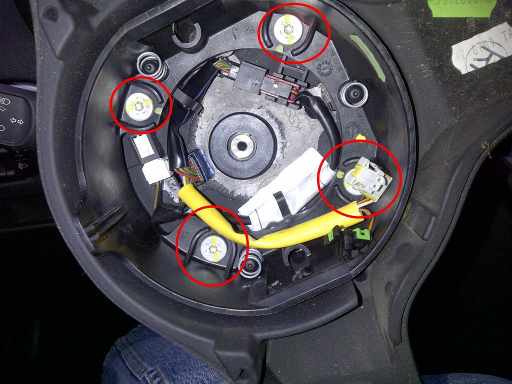

Mały tutorial jak i gdzie, procedurę zdejmowania poduszki opisywałem przy wymianie manetek (temat wymiana kierownicy) ale powtarzam:
Odłączamy akumulator - aby uniknąć blokowania kierownicy kluczyk musi być w stacyjce wtedy możemy kręcić kierownicą do woli
1. Odkręcamy obudowę kierownicy dolną 4 imbusy od spodu wyjmujemy złączkę pod kierownicą ma specjalne złącza masujące poduszkę
2. Zdejmujemy poduszkę - skręcamy kierownicę o 90' i wkładamy płaski śrubokręt od dołu w otwór od tyłu kierownicy (jak na zdjęciu) mocno skręcamy śrubokręt poduszka sama odskoczy później skręcamy kierownicę tak żeby mieć dostęp do drugiego otworu i znów robimy akcję z śrubokrętem, zaznaczam nie idzie łatwo zatrzask jest duży i mocny ale jak mocno skręcimy to zadziała. Proszę się nie zrażać po pierwszej nieudanej próbie. Odkryłem że naciskanie nie działa lepiej przekręcić
http://www.forum.alfaholicy.org/atta...0714_00083.jpghttp://www.forum.alfaholicy.org/atta...0714_00084.jpghttp://www.forum.alfaholicy.org/atta...0714_00085.jpg
3. Odpinamy kable od poduszki

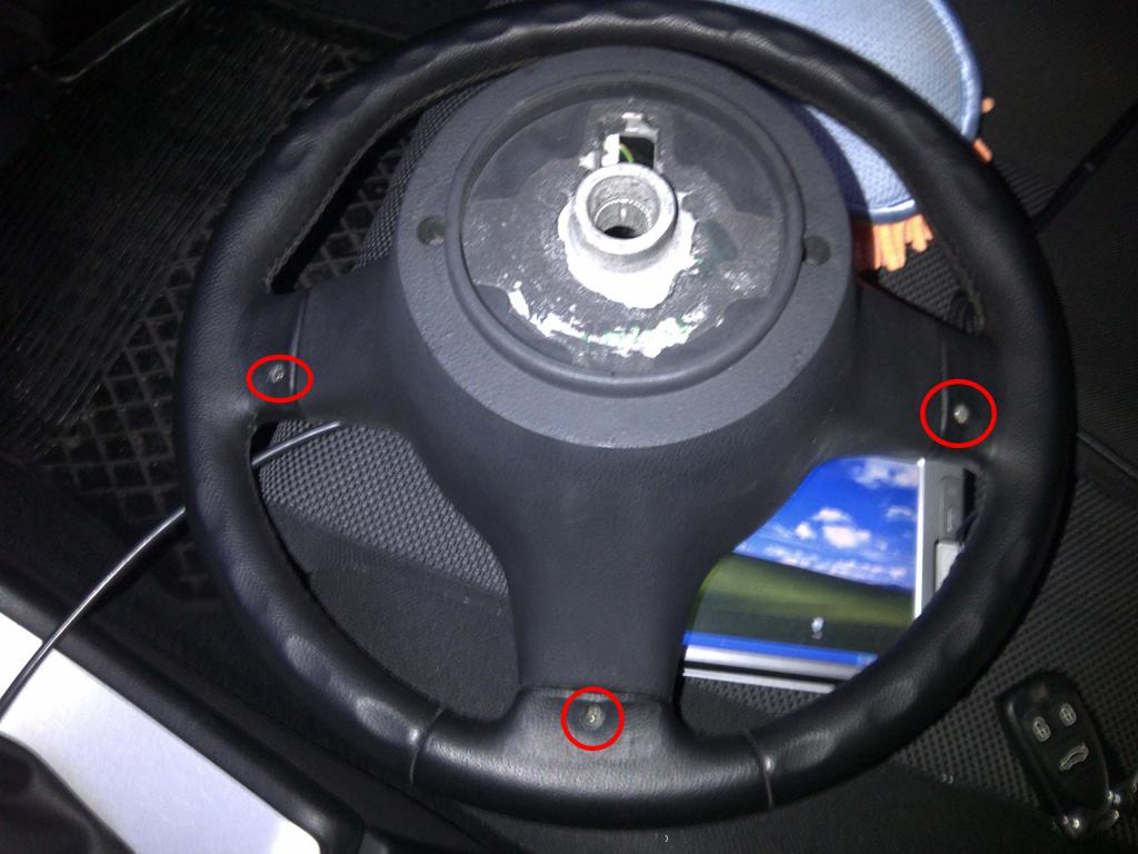

4.Odkręcamy osłonę śrubokręt krzyżakowy jak na zdjęciu
Załącznik 63635
Całość robimy na założonej kierownicy wiec otwory są z tyłu :)
5. Zdejmujemy osłonę
6. Odkręcamy śruby mocujące pierścień klaksonu - klucz torx
Załącznik 63636

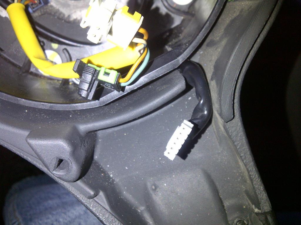

7. Delikatnie zdejmujemy pierścień bo są tam sprężyny i takie płaskie złącza klaksonu można pogubić - wkładamy wiązkę ze złączem przycisków multifunkcyjnych
Załącznik 63637
wiązkę od przycisków przekładamy pod pierścień żeby nie przeszkadzał podczas wciskania klaksonu
7. Zakładamy osłonę z przyciskami - przykręcamy śruby - podłączamy akumulator - osiowanie PROXI i wszystko działa

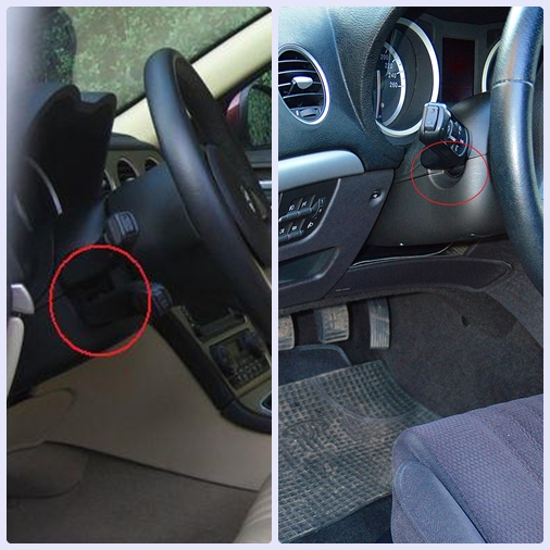

...a wie ktos może gdzie znajde dolna pokrywe obudowy pod kierownice, aby po (jak bedzie sukces) zainstalowaniu dodatkowego przelacznika moc to wszystko zamknac?
Tutaj mam fotke o co chodzi (moja po prawej - cel osiagniecie efektu po lewej)
Załącznik 117563
