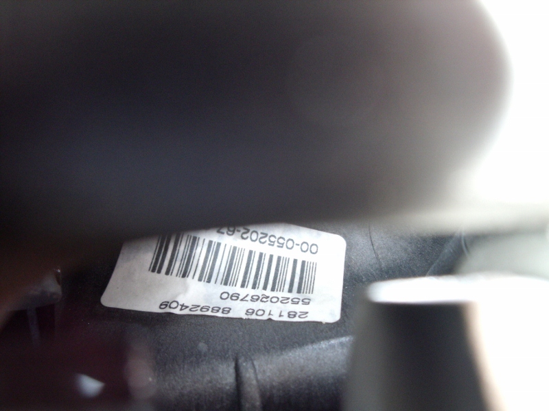

Czy we wszystkich JTDm 16V były klapy wirowe bo u mnie ich nie ma i jak wrzuciłem do ePera nr mojego kolektora z naklejki to nic nie znalazło. Mój kolektor jest w całości plastikowy. Załącznik 31528O co tu chodzi?
Klapy w kolektorze plastikowym też występują, listwa sterowania jest niewidoczna (montowana od spodu).
to w jaki sposób można sprawdzić, czy działają?
