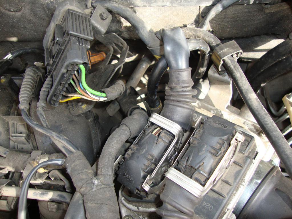

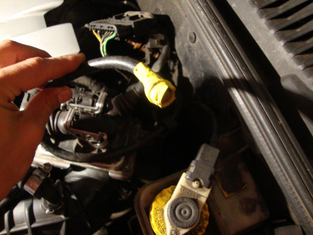

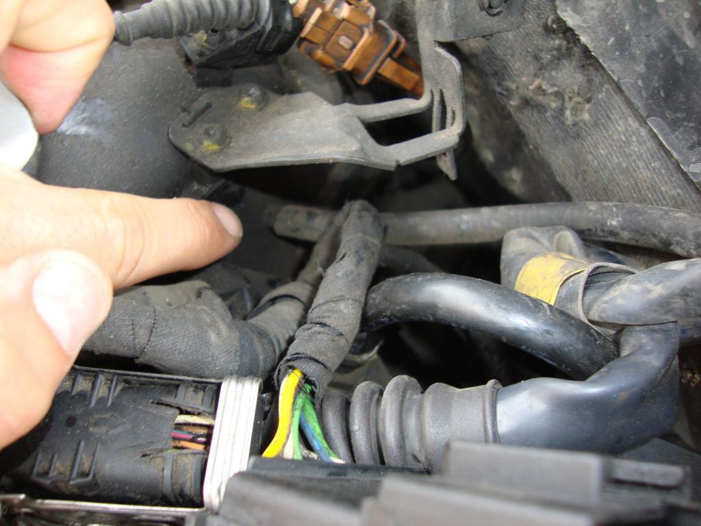

Witajcie odkryłem że mam jakąs rurke niepodłączona w alfie jest zaślepiona śrubka jak ja wykręce to silnik pracuje bardzo nie równoZałącznik 31915Załącznik 31916
może ktos sprawdzic od czego ona jest ? gdzie powinna być podłaczona?

A wiesz może do czego podłączony jest drugi koniec?
Nawet nie pytam, czy masz gaz.....bo mogę się założyć, że to patent &^%$$# gazowników, którzy Ci montowali gaz.
Ciekawe czy mam rację?:P
NIe nie mam gazu alfę zamieniłem na hyundaia wiedziałem ze była walona ale teraz zacząłem wszystko odkrywaćdo czego podłączony rurka wychodzi z obudowy silnika pod przepływomierzem jak widać na 2 fotce ale zaraz zrobnę lepsza fotkę i wrzucę.

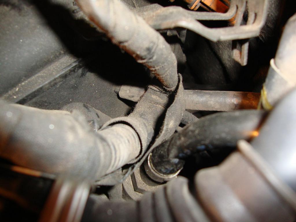

dodaje fotkiZałącznik 31917Załącznik 31918 czyli tak ja się patrzy za komputerem z tamtąd wychodzi ale gdzie s powinien chyba wejśc:-)
Na pierwszym zdjęciu widać że ona raczej biegnie w okolice kolektora ssącego.
O własnie tam jest podłączona natomiast 2 koniec tak jak pisałem zaślepiony srubką
To mnie zaskoczyłeś:).

Na pierwszy rzut oka wygląda jak rurka łącząca serwo z kolektorem ssącym tylko, ze ona jest sztywna a ta ze zdjęć wygląda na giętką.
Może to jest akurat wężyk od odmy który jest podłączony za przepustnicą bo ten pierwszy widać na zdjęciu że jest podpięty. Jego odetkanie powodowało by dostawanie się lewego powietrza do kolektora ssącego i w efekcie nierówną pracę silnika.
9chodzi o ten skierowany ku górze)

Ok. Sprawdziłem jest już tam podłączony przewod i nie widzę innego wejścia , więc nadal mam problem szukałem różnych zdjęc fotek silników ale albo mają zdemontowane te pzewody albo wisza i też nie sado niczego podłączone może tam jakiś czujnik czy coś powinno byś wpiete bo jak zapale silnik to wali z niego powietrze jak ze spręzarki.

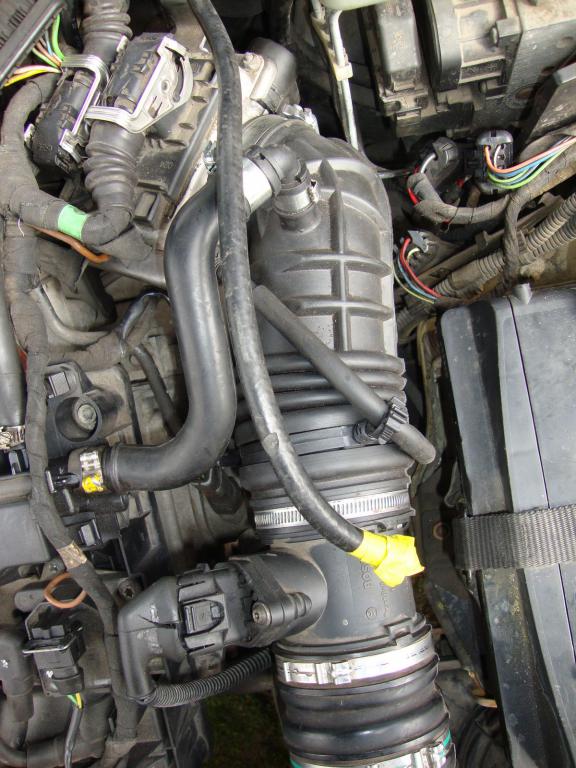

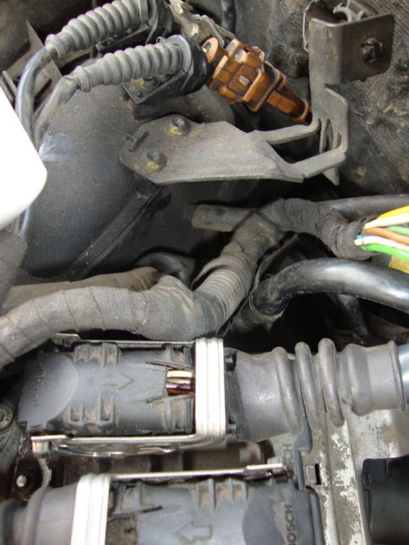

Nadal nic nie mogęznależc możezrobię inną fotke silnika może faktycznie powinna być inna odma zamontowana?Załącznik 31921Załącznik 31922Załącznik 31923Załącznik 31924 dodałem te fotki może mam jakąs częsc nietaką (odma, przepustnica ) bo widać że są nowe a może powinny być inne

NIc nie ustaliłem nie wiem co kombinować bo gdymym gdziekolwiek znalazł cos gdzie może wejsc wężyk to bymgo tam przyczepił . Może jak ktos ma TS 1.8 silni to by zerknął u siebie bo dosłownie brak mi pomysłów
To nie jest nic fabrycznego.
Myślę, że ta alfa miała kiedyś założoną instalację gazową I lub II generacji z parownikiem sterowanym podciśnieniem z kolektora ssącego.
Dlatego gazownicy nawiercili kolektor, wkręcili w niego dodatkowy króciec i połączyli parownik długim przewodem.
Kiedyś miałem taką instalację w fiacie 125p.
Jeśli wyjmiesz zaślepienie tego przewodu to silnik dostaje dużo lewego powietrza i zaczyna wariować.
Sądzisz że to mogło mieć gaz? to co moge ją całkowicie zaślepić? bardzo szczelnie ?

Tak, gaz był na pewno - jeśli dobrze poszukasz, znajdziesz ślady montażu butli w bagażniku, jakieś otworki w tylnym zderzaku na mocowanie wlewu (jeśli zderzak nie był wymieniony), ślady po mocowaniu centralki pod lewym kolanem i wiele innych śladów.
Takie instalacje "lubiły" czasami strzelać, więc kiedy pojawiły się kolektory plastikowe, które nie wytrzymują wybuchu gazu w kolektorze dolotowym, zaczęto stosować różne zawory upustowe, tzw. gwizdki i klapy antywybuchowe.
Gwizdki były montowane w kolektorach ssących, a klapy antywybuchowe zwykle na obudowach filtrów powietrza.
Sprawdź, czy czasami nie masz na kolektorze gwizdków lub zaślepionych otworów po gwizdkach.
Tzw. instalacje podciśnieniowe, czyli takie z mikserem - bez wtrysku gazu, były montowane dość powszechnie w latach 90tych i na początku lat 2000. W tych instalacjach były montowane różne parowniki, w tym sporo sterowanych podciśnieniem z kolektora ssącego. Każdy gazownik, który ma wieloletni staż na pewno to potwierdzi.
Ten wąż musi być szczelnie zaślepiony, aby silnik nie mógł zassać lewego powietrza.

Aco do tej rurki zaślepiłem ją porządnie i oiej obroty duzo lepsze ale jak dodaje powoli gazu od 900 do 1200 to strasznie chodzi mi cały samochód jak by siedusił i po chwili załapuje. Ja go mu chyba oddam . Jeszce go na siebie nie przerejestrowałem.
