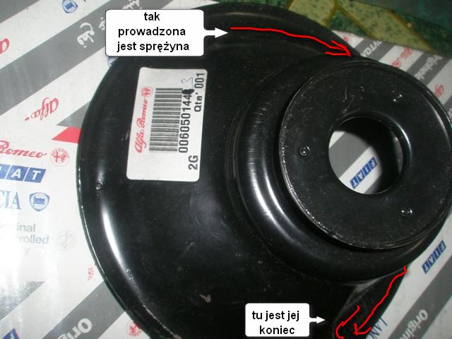

Ten kielich był wystawiony na aukcji jako lewa strona. Postaw na nim sprężynę, góra powinna Ci wyjść sama.Załącznik 32245
Zly kielich kieruje srezyne zbyt do przodu(sprezyna drapie o podluznice)

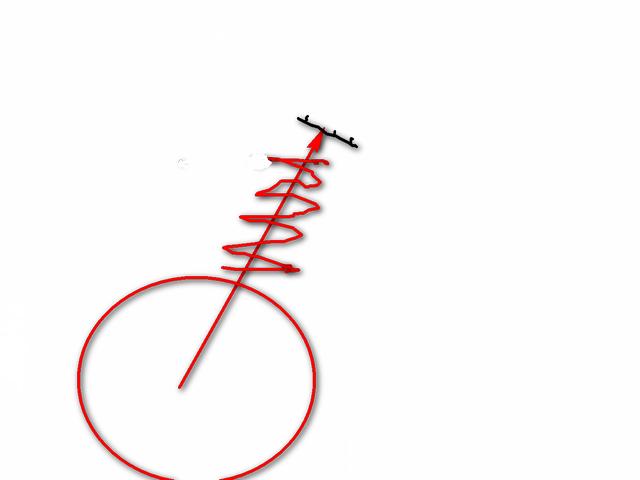

Takie powinno być ułożenie sprężyny względem amortyzatora. Widok z lewej strony samochodu, czyli strony kierowcy.
Załącznik 32258
dzieki dzieki dzis bede probowal
