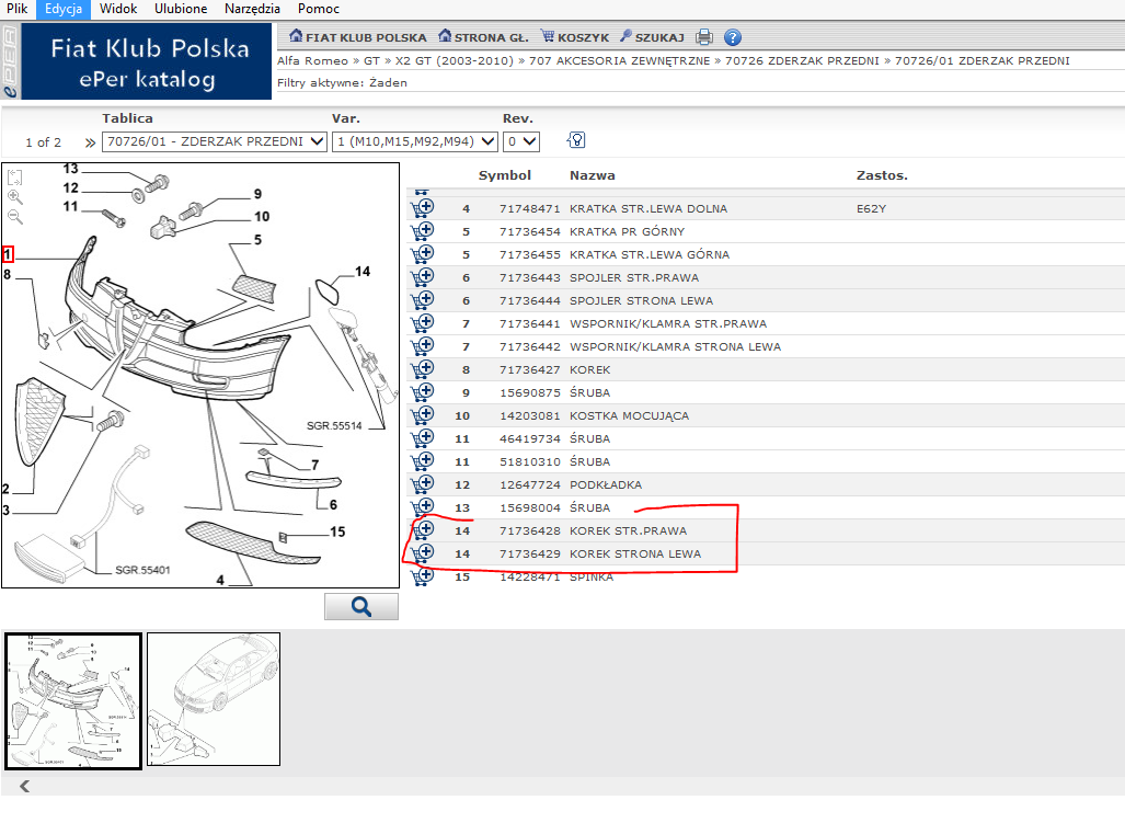

Załącznik 89753
nr części 71736428 ( prawa )
71736429 ( lewa )
google =
i kurde proszę bardzo - jest
http://hurtownia.euroforin.eu/korek-...ia-p-3748.html
tylko jak to kurde przymocować ? Ja tam nie widzę żadnych zaczepów w które można by ją wkliknąć ;/
