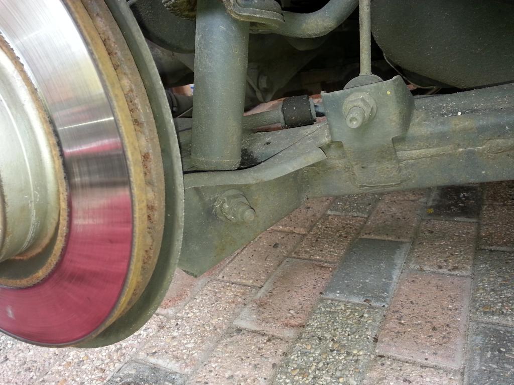

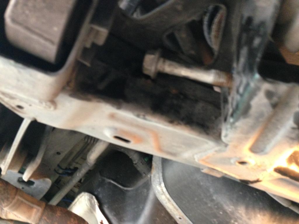

zabrałem się za wymianę sprężyn z tyłu (jedna pękła) ale wydaje się, że utknąłem na tej śrubie.
Załącznik 204984Załącznik 204985

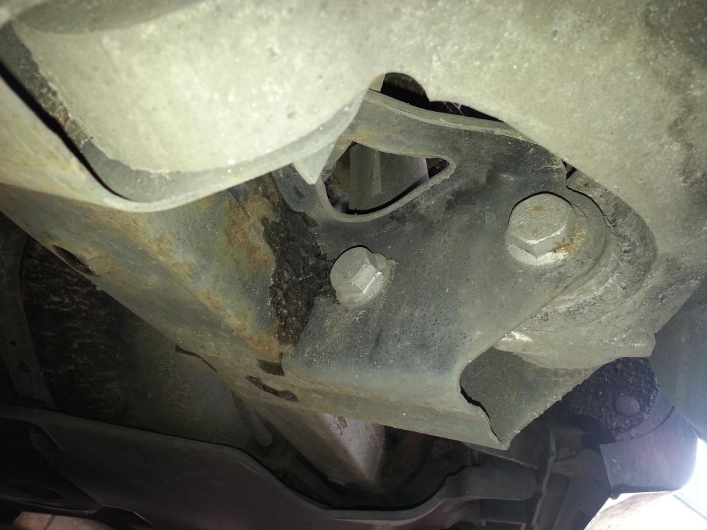

Próbowałem ją wybić ale zapiera się o wahacz tak jak poniżej, ktoś już to robił?
Załącznik 204986
Na forum alfaowner sugerują wyciąć i włożyć w drugą (poprawną) stronę, ale nie jestem przekonany, przecież jakoś to zmontowali w fabryce:)
Może jak odkręcę górę i wychylę kolumnę (chyba konieczne będzie użycie ścisku do sprężyn) to dół jakimś cudem wyjdzie?
Odkręcasz górę amortyzatora(poduszkę od nadwozia - 4 śruby z wnęki koła i jedna pod tapicerką w bagażniku) i bierzesz cienkiego pręta i wybijasz ta śrubę parę uderzeń i wyleci, ze śrubą nic się nie stanie także nie bój się. Robiłem tak w swojej i od bracika alfie, potem wkładasz śrubę od dobrej strony.
tak zrobiłem, tylko nie odkręcałem góry. Niestety śruba zaparła się o wahacz jak na zdjęciu i dalej nie poszła... Sugerujesz walić młotkiem do skutku?
Tak, aż w końcu wyjdzie.
Dzięki za pomoc, rzeczywiście wyszła. Co ciekawe wygląda na to że w 2008 poprawili konstrukcję tylnego McPhersona - aluminiowe mocowanie na górze jest węższe przez co sprężyna ma większy skok. To powinno zapobiec ich pękaniu. Jeśli ktoś nie chce powtórki to polecam razem ze sprężyną zmienić też mocowanie.
