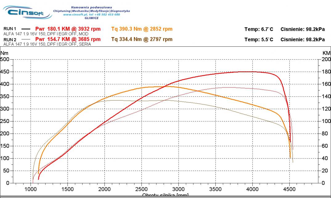

@janjal także polecam Cinsoft 180Km @ 390Nm, sprzęgło mam już mocniejsze założone jeszcze tylko na wiosnę jakiś frontowy cool'er fmic'a i poprawka softu u Marcina i będzie więcej :)

Masz tam tylko 180km i 390nm ? Widzę, ze sprzęgło i dwumas wiele nie pomogły.. Szczególnie ze masz inne wtryski niż 140KM.
180KM 390Nm było na starym zeszklonym sprzęgle nie dało się więcej niutów, ślizgało także Marcin obniżył moment żebym "dojezdził" stare sprzęgło, założyć musze jeszcze cooler frontowy bo w lato ten "mały telewizorek" w serii zwany cooler'em jest o dupę rozbić, wtedy znów się zrobi remap
Załącznik 37669
