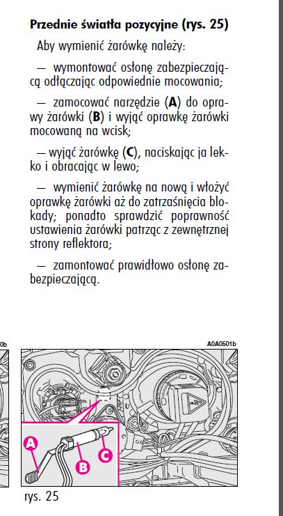

1 załącznik(i)
no to sposób demontażu lampy już znamy
ale ja się zastanawiam po co ją wyciągać ?
przecież da radę wyciągnąć samą "obudowę " postojówki , poskładać to jakoś ewentualnie kupić na szrocie całą , lub w ASO i założyć z powrotem
masz połamaną część B tak ?
Załącznik 38657

...bocian?! twoja pomoc jest niezastąpiona!!!,,,otóż złamaną mam część A, w sumie z opisu wynika, że temat można załatwić bez zdejmowania lampy,,,więc proponujesz wyciągnąć obudowę i sklejać?

skoro masz połamany "motylek" czyli część A
to zupełnie nie widzę potrzeby demontażu lampy
rozumiem że kawałek A został na B i ciężko teraz po prostu przekręcić B i ją wyjąć tak ?
....kawałek A odłamał się od B- tak jak mówisz...a część B da sie wyjąć jak sie za wiązke kabli lekko pociągnie, problem jest jedynie z włożeniem jej z powrotem,,,,, ale po sklejeniu dwóch elementów do kupy dopchne ją do końca...dzięki twojemu schematowi wiem jak to jest zbudowane i posklejam to jakoś zostawiając lampę w spokoju niech świeci w pokoju , amen,,,,
to nie mój schemat tylko rysunek z instrukcji obsługi alfy 147 ( którą jako jej posiadacz powinieneś mieć :P )
