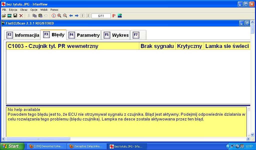

Załącznik 39145Taki komunikat mi pokazuje, więc chcę zdjąć zderzak żeby się do niego dostać. Przy okazji- czy kazdemu kasuje się zegar i data po podłączeniu OBD ?
sendii a jakie masz objawy tego uszkodzenia??Wogole Ci nie dziala jak dojezdzasz do przeszkody??A moze wariuje jak u mnie czyli piszczy pomimo ze nie ma nic przedemna,potrafi sie sam zalaczyc??Czy wpiales sie profilaktycznie kompem i Ci wyskoczylo wtedy uszkodzenie??
Jak tylko uruchomię silnik to sygnalizuje uszkodzenie parktronic i odłącza system i cały czas nie działa. Podłączyłem się bo chciałem wiedzieć który jest zepsuty i od razu pokazuje który czujnik nie działa.

A po co chcesz się do nich dostawać? Najpierw zdiagnozuj FES-em, który czujnik jest uwalony. Jak już zdiagnozujesz - wtedy możesz się próbować dostawać ;)

Sprawdziłem FESem . Drugi od prawej z tyłu. Problem znika tylko w bardzo ciepłe dni powyżej 25st.C a w te troszkę zimniejsze nie działa.
