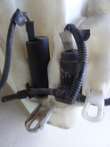

Witam. Nie chcąc zakładać nowego tematu, podłączam się pod ten. Otóż od jakiegoś czasu nie działają mi spryskiwacze z przodu i z tyłu. Bezpiecznik jest w porządku. Nie słychać w ogóle żeby pompka pracowała ( na krótko nie sprawdzałem ). Koszt wymiany pompki jest nie wielki tylko....who is who? - na zbiorniczku są dwa dyngsa :) ( patrz foto ) i pewnie to z prawej to pompka, a to drugie to co to ? :) Proszę uprzejmie o łopatologiczne wyjaśnienie lub ewentualnie poprawienie moich rozważań ;). Dzięki http://www.forum.alfaholicy.org/atta...d=140715&stc=1
Pewnie pompka do spryskiwaczy ksenonów. W wersji bez, masz tylko pompkę dwukierunkową jak ta po prawej.
Dzięki kolego już wiem o co kaman ;). Pozdrawiam
