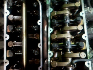

Załącznik 40437widok po zdjeciu pokrywy zaworowej 3.0v6
tylny rzad cylindowy po lewej silk z7x 160.000 po prawej przedni rzad cylindrowy silnik z7x 170.000 tylko castrol
wymiana w obu przypadkach co 10.000km
oba silniki z automatyczna skrzynia biegów
roznica jest widoczna golym okiem ... nic nie jest spalone nie ma osadow silnik jest złociutki wiec jak ktos bedzie mial takie oto dowody na lepsza jakosc innych ilejow to prosze wklejac dla mnie na chwile obecna castrol stanowi podstawe bo oba przezentowane silniki byly w moich samochodach i roznica jest znaczna
