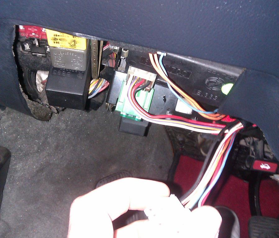

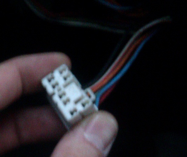

Może ktoś mnie oświeci od czego jest ta wtyczka, bo nie mogę znaleźć dla niej miejsca :) wtyczka wychodzi z jakiejś wiązki pod kierownicą... Załącznik 40729Załącznik 40730

jeśli wszystko działa, to się nie przejmuj :P
poszukaj na schematach czy gdzieś są przewody oznaczone takimi kolorami i może dojdziesz do czego to
w Uno też miałem wtyczkę, a nawet dwie luzem i co najlepsze pasowały do siebie, a po spięciu ich razem nic się nie zmieniło
przez te problemy z podpięciem do ecu i brak marchewy szukam już wszystkiego :)
Przeglądałem rozpiskę wtyczek i.. nie znalazłem czegoś takiego :D
Tak jak Koledzy wyżej piszą, jeśli wszystko działa lepiej zostawić w spokoju
działa wszystko oprócz wtyczki od ECU, która nie chce zagadać :)
ale złącze jest bezpośrednio do sterownika podpięte i wtyczka przy kolumnie kierownicy to ślepy zaułek
Kudłaty, czyli ta wiązka z wtyczką od ECU nie krąży już po samochodzie, tylko od razu biegnie do ECU koło schowka?
wg schematu przewód jasnoniebieski-biały idzie do sterownika, czyli sygnał, biały-czerwony do immo i czarny do masy
do immo jest jedna jedyna wtyczka i znajduje się gdzieś po drodze z prawej na lewą :P i wg mnie, gdyby tam coś było nie halo (rozpięte) to byś auta nie odpalił

co do Twojej wtyczki, to jeśli nie masz szyberdachu, to jest to kostka do niego, a przynajmniej tak mi się wydaje
podobna jest do dodatkowego zestawu wskaźników, ale kolory przewodów mi nie pasują
