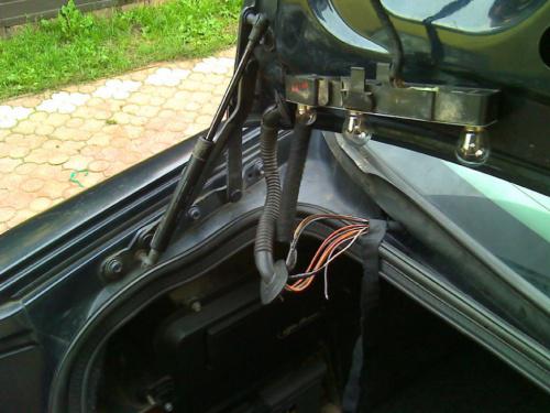

Zeby nie zakladac nowego tematu to sie podczepie. Jak u Was wyglada ten łącznik miedzy klapa a karoseria? Chodzi o oslone. U mnie tak sie jakos wygina ze klapa przygniata ja do uszczelki. Po zamknieciu klapy widac ze przytrzasnelo ta wiazke - widac ja z zewnatrz. Drazni mnie to a proby odgiecia nie przynosza skutku....
Prawdopodobnie ktoś grzebał w niej wcześniej:) Jak miałem oryginał, który przestał w pewnym momencie łączyć to się chował dobrze, ale jak to rozebrałem i wymieniłem kable, dodając termokurcza na całą wiązkę, żeby ją uodpornić na uszkodzenia mechaniczne, to też ta wiązka zaczęła mi wygniatać uszczelkę i układa się zupełnie inaczej.

Rozbierałem już. Jable są owinięte taką klejącą czarną szmatą. Chyba fabryczna skoro wszędzie wiązki są tym owinięte. Z kablami nic mi się nie dzieje, tzn wszystko świeci. Ale ta guma w której idą kable to już taka zkamieniała. Na początku jej nie było widać ale teraz już tak.

U mnie też pokrywa bagażnika przygniata tą gumowa osłone tak jak pisze marek. Podgrzewałem nawet tą osłone jak bawiłem się z tym lutowaniem kabli w wiązce i po kilkunastu otwarciach bagażnika i tak guma jest przygniatana przez klape. w 156 też jest taka wiązka i tam zdaje się też mi przygniata z tego co pamiętam więc tak musi chyba być.
Nie drażni Cię to że wystaje spod klapy?
Szczerze to drażni, myślałęm ze to ta wiażka obrywa włąśnie przez to że przygniata ja klapa... Jedyne wyjście to nauczyć się z tym życ:) Jak lutowałem ta wiązkę to robiłęm sobie fotki dla potomnych i tu na tym foto widac nawet że uszczelka jest odgięta od tej gumowej osłony wiązki zerknij o to mi dokłądnie chodzi....
