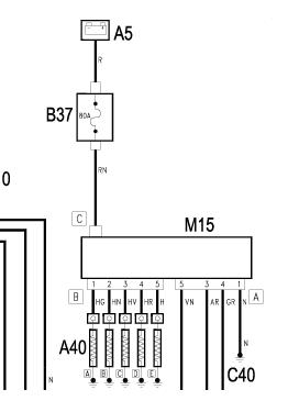

Czy na czarnym przekażniku od świec żarowych (numer 0281 003 015) ma być ciągle podawany prąd. U mnie niezależnie od tego czy mam przekręcony kluczyk czy nie ciągle jest prąd 12,5v na kablu czerwonym który idzie do przekaźnika. Pytam się bo mam problem z podgrzewaniem świec. Mruga kontrolka przez 30sek. Na świece nie dochodzi prąd (były wszyskie wymieniane rok temu) Założyłem drugi przekaźnik i jest taka sama sytuacja. Dalej nie grzeje świec i z przekaźnika nie wychodzi prąd. Wszystkie bezpieczniki sprawdzone są ok. Dodatkowo nie załącza mi się fabryczne webasto do podgrzewania płynu. Wydaje mi się, że dopiero po przekręceniu kluczyka powinien pójśc prąd na przekaźnik czy mam rację?? jeżeli ktoś może sprawdzić u siebie bądz wiem jak powinno być to proszę o pomoc.
