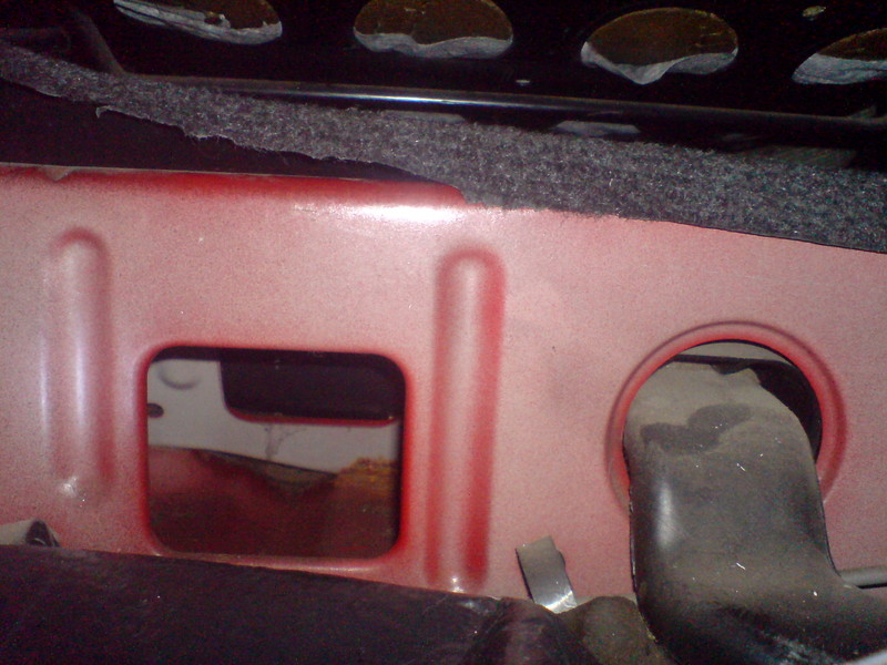

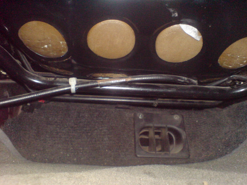

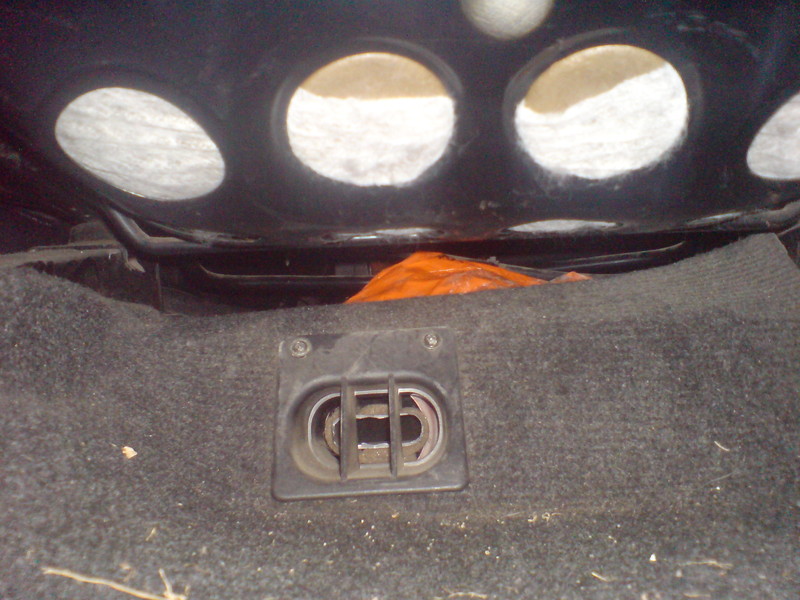

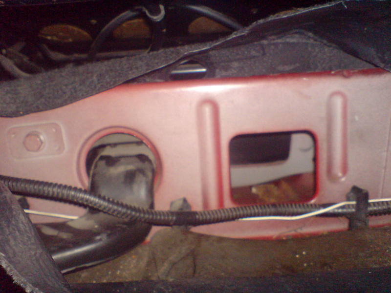

wszystko pięknie ale gdzie ja mam tego szukać u siebie ? szukam już go od paru dni
Załącznik 45194Załącznik 45196
Załącznik 45195Załącznik 45197
robiłem zdjęcia ze strony kierowcy i pasażera no i nic szukałem zaglądałem nic nie znalazłem gdzie ja tego mogę szukać ?
Nie tylko przy wypadku może ten przycisk zadziałać, ale nawet przy gwałtownym wjechaniu w głęboką dziurę (znam taki przypadek, ale nie w Alfie. Jeśli masz Alfę z silnikiem 8V, to o ile wiem tego przycisku pod fotelem nie uświadczysz.
wcześniej w tej budzie był silnik 1.7 ts teraz jest 2.0 ts jak nie uświadczę pod fotelem to gdzie go mogę szukać? muszę się zapytać brata czy to 8v czy 16v
Na pewno nie jest to V8 a tym bardziej V16.
