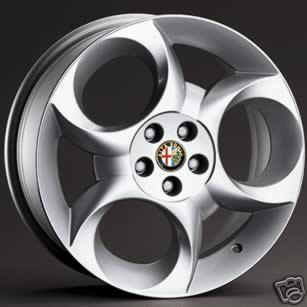

tristary do 147 pasują idealnie:
Załącznik 42255

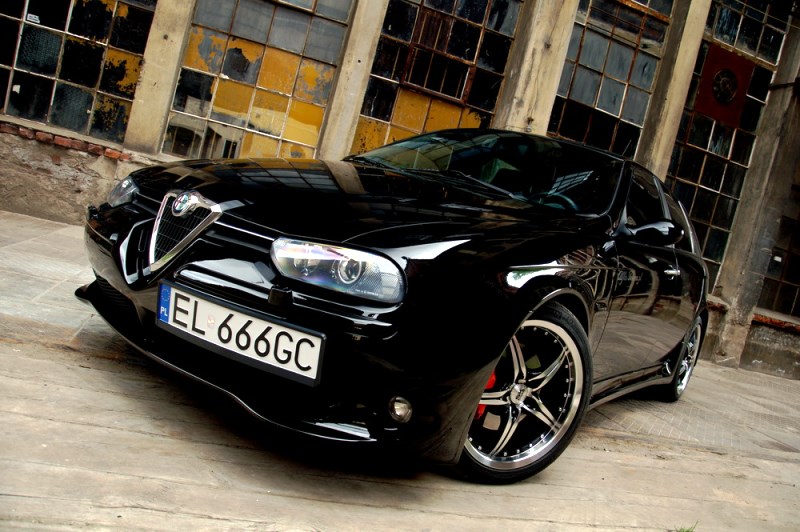

Do mojej byłej GTA stosowałem śruby pływające bo nie było innej opcji i spisywały się OK. Też była czarna.
Załącznik 42372
Załącznik 42373
