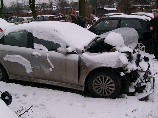

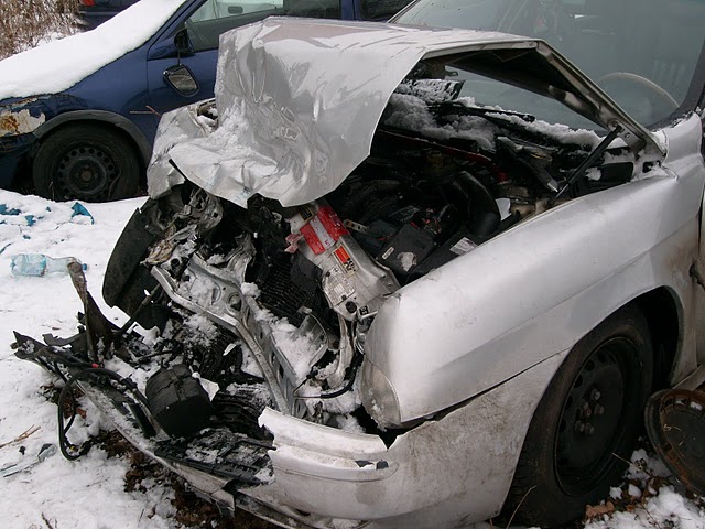

Mój przykład praktycznie czołowego zderzenia z autobusem PKS z tym, że auto się odbiło i odwróciło.
Załącznik 41638Załącznik 41639
