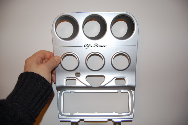

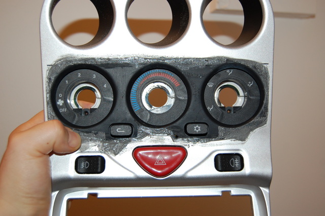

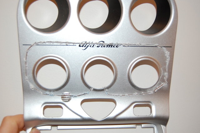

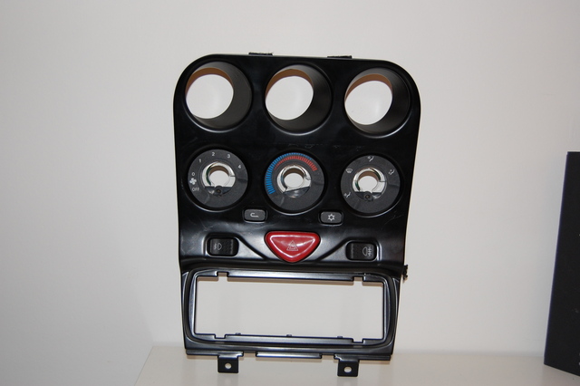

Ogólnie tak to wygląda, może kogoś zainteresuję, różnica taka, że będzie manualna klima, reszta na foto:

na ostatnim nie widać, ale przedostatnie zdjęcie, to kaszana, widać miejsce spawania, poprawiałeś to czymś?
pomysł bardzo fajny i dobrze się prezentuje jako efekt końcowy :)
Sam tego nie robiłem, znalazłem na zagranicznym forum, i wydaje mi się że, aby było idealnie, można by folią alu lub carbonem okleić, lub dobrze wyszlifować aby nie było śladów i lakierem ciemny srebrny tytan, a nie czarny.

przeróbka ma na celu założenie dechy po lifcie, ale niestety panel klimy nie pasuje i trzeba nieco porzeźbić
też będę moją konsolę przerabiał, ale na razie nie mam spawarki do plastików
