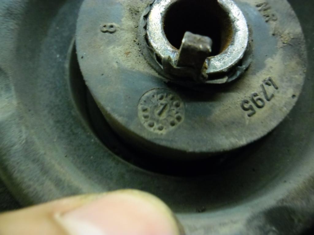

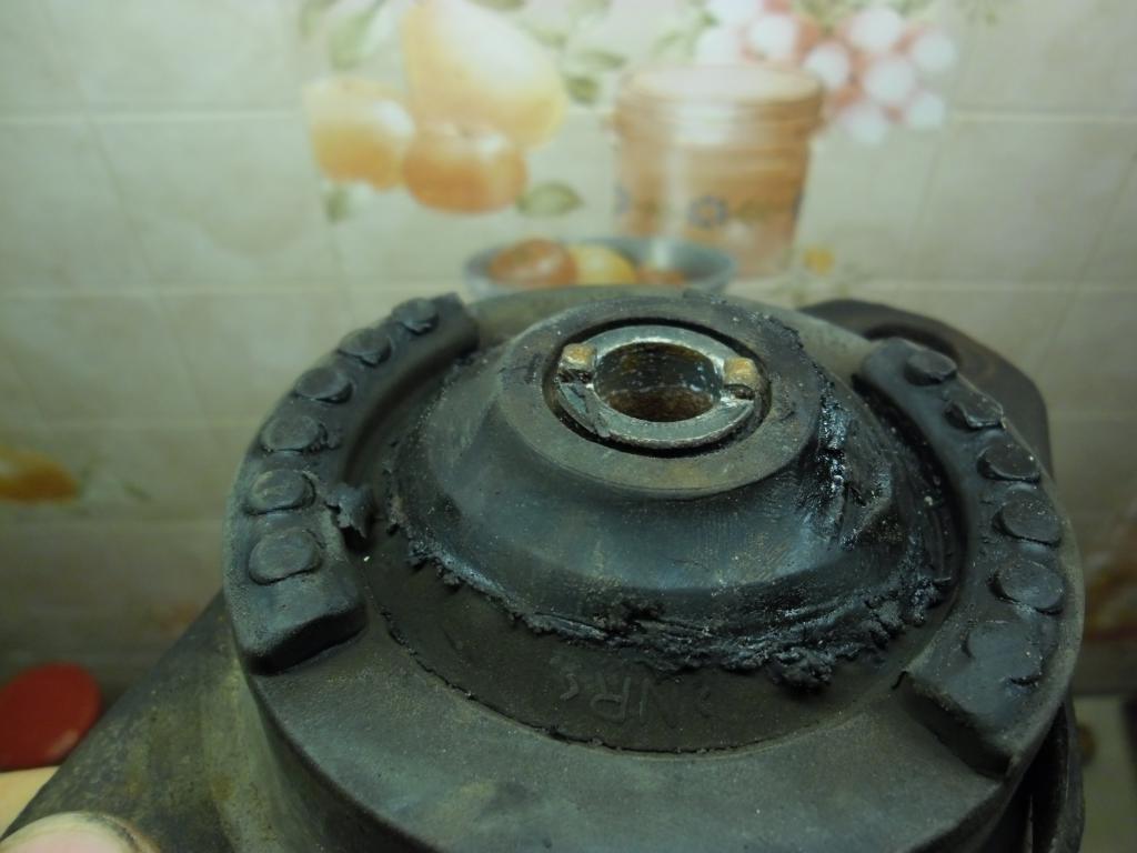

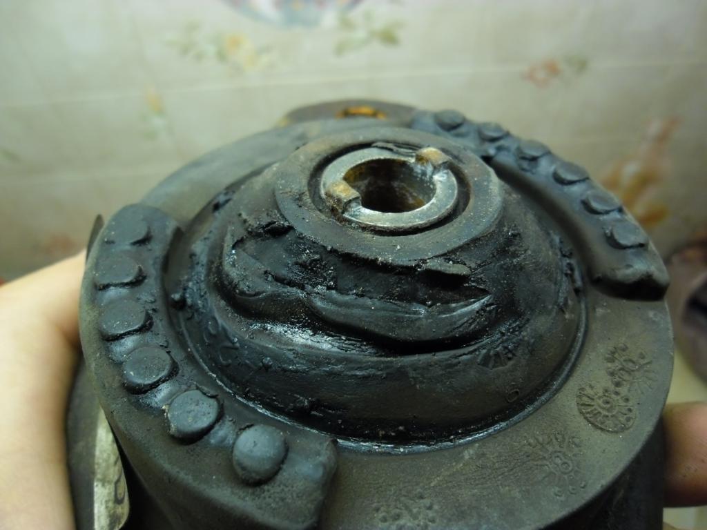

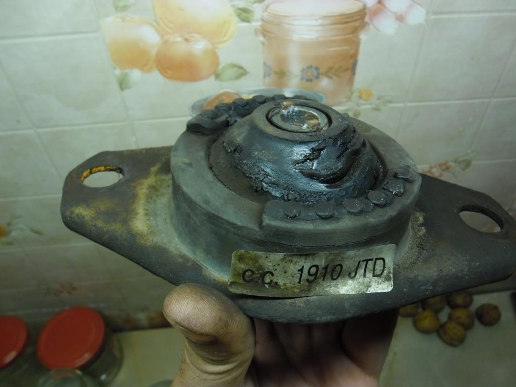

a tak wygladala stara poduszka - przyda sie dla potomnych, jak widac niezle sie rozwulkanizowala - kto ja tak oszpecil to ja nie wiem
Załącznik 69946Załącznik 69947Załącznik 69948Załącznik 69949
na ostatniej widac ze chyba siedziala u mnie od poczatku 2001 roku .....
Czy przed wymianą widziałes te uszkodzenia kiedy jeszcze ta poducha była zamontowana
nie bo to na gorze jest, ta poducha wchodzi w taki wielki otwor - szkoda ze tak dokladnie nie zagladalem - i to widac dopiero po zdjeciu poduszki samej - co ciekawe moim zdaniem ta poduszka tez jest troche ulomnie zrobiona - nie mogli tam dac wiecej gumy ?
