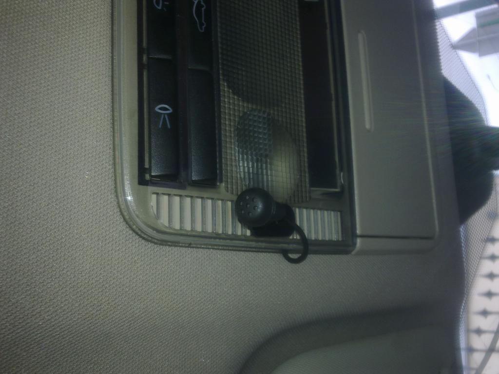

Mam jakiś mikrofonik na podsufitce
Załącznik 44066
Co to jest??

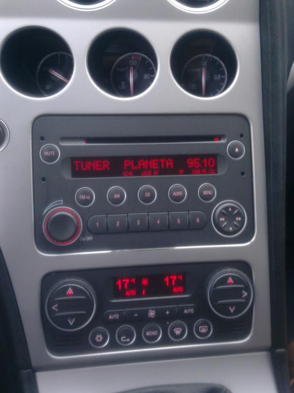

Dorzucam zdjęcie radio.Bawiłem się trochę nim ale nie natrafiłem na opcję bluetooth.
Załącznik 44067
Załącznik 44066
Co to jest??
Załącznik 44067

Pewnie ktos dokladal osobno. Pytanie gdzie jest centalka i jakies sterowanie od tego.
A w schowku ma gniazdo USB ?
Patrzałeś w menu na centralnym wyświetlaczu ?
Wyszukiwałeś urządzenia poprzez telefon ?
Wiec tak... Mikrofon od Blue&me fabryczny jest ukryty w srodku podswietlenia a nie na zewnatrz , wiec sprawa jest jasna - jesli posiadasz blue&me to moze wlasnie ktos wymienial orginalny mic na ten ktory masz uniwersalny ale jesli nie masz fabrycznego zestawu glosnomowiacego to gdzies byl dostawiony uniwersalny zestaw ktorem nie mozesz sterowac z radia AR tylko powinien byc odzielny panel np. parrot. Sprawdz przedewszystkim czy masz Blue and ME.
możliwe że jest to czujka ciśnienia od alarmu a nie głośniczek od zestawu ......
Jak pisałem posta nie mogłem otworzyć zdjęć wiec nie widziałem jak wygląda ,,,ale tak czy inaczej kolega ma rację to jest mikrofon.....
Mam dokładnie w 100% identyczny mikrofon dokładnie w tym samym miejscu i również nie mam pojęcia póki co do czego on jest:) Alarm sprawdzałem czy posiadam( światełko po zamknięciu miga na drzwiach) wkładałem po dłuższej chwili ręke przy otwartej szybie- zero reakcji, może faktycznie w menu trzeba poszukać, tak czy tak również byłbym wdzięczny za sugestie:)

Nie. B&M występowało tylko ze zwykłym radiem. Ono mimo wielkości zewnętrznej w środku jest 1DIN i drugi slot zajmuje moduł B&M. Gniazdo USB w schowku było opcjonalne.

Nie masz B&M bo... masz radio ktore jest 2 dinowe, a normalnie jest jedno dinowe radio i jedno dinowa cetralka b&m
Mikrofon i przyciski na kierownicy działają również z oryginalnym radiem ConnectNav. Bycmoze takie miałeś oryginalnie w aucie.
Po pierwsze jak masz przyciski, to była tylko wersja z słuchawką i ))), a niekoniecznie auto miało B&M czy inne zestawy głośnomówiące - po prostu nie robili innej wersji kierownicy z przyciskami.
Skoro masz mikrofon, to możliwe że miałeś B&M, tyle że ktoś pewnie to wywalił - wyciągnął ori radio, wyciągnął spod niego centralkę b&m i założył to radio 2DIN jakie masz obecnie. Możesz wyciągnąć to radio i popatrzyć czy masz wtyczki (niebieska 32pin) - wtedy mógłbyś pokusić się o dołożenie z powrotem ori radia i B&M. Inna opcja to założyć sobie coś typu Parrot czy inny.
Mikrofon masz w lampce czy obok, bo nieprecyzyjnie się wyrażasz. Jeśli ten w lampce (praktycznie go nie widać, jest za kratką) to ma swój jakiś wzmacniacz/interfejs, nie będzie kompatybilny z innymi systemami głośnomówiącymi - w razie czego go wyjmujesz i włożyć tam możesz inny mikrofon (wkleić). Jeśli masz poza lampką, to jest to pewnie pozostałość po zestawie głośnomówiącym jaki ktoś kiedyś sobi założył do tego auta, ale przed sprzedażą wymontował, a może nie, tylko niekoniecznie działa z kierownicy, może wystarczy poszukać co telefon widzi w okolicy, wpisać jakiś standardowy kod 1111 czy 0000 czy 1234, i może sparujesz sie? Nie masz gdzieś dołożonego przycisku który mógłby być związany z zestawem głośnomówiącym?
