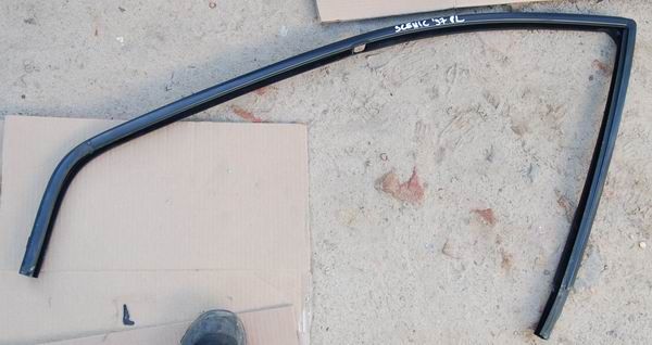

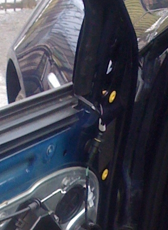

Uszczelka z czujnikiem jest w każdych drzwiach. Drugie zdjęcie przykładowe ze scenika, bo nie dysponuję od Alfy.
Załącznik 44135Załącznik 44136
A czyli mowa o tym zabezpieczeniu mowa. Teraz to wiem.
