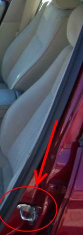

Panowie przerobilem to skrzypienie w trzech dzwiach w tym dzwi kierowcy. Posmarujcie rygle zamka te przykrecone do słupka, w ASO owijają tasmą izol.
Myślałem właśnie nad takim rozwiązanie, właśnie owinięciem czymś, ponieważ odkryłem, że na wszystkich są luzy.
Samo posmarowanie na pewno nie pomoże.

Chodzi o ten element?
Załącznik 44695
Miałem ten problem, trapiło mnie już to od trzech miesięcy, doszukiwałem się luzów w fotelu pasażera, schowku, drzwiach, wszędzie. Rozwiązaniem było owinięcie taśmą izolacyjną właśnie tego elementu pokazanego na zdjęciu. Przed momentem to zrobiłem, przejechałem się po największych dziurach i co? Błoga cisza! :) Jak będzie widno i trochę cieplej, problemowi przyjrzę się bliżej bo wydaje mi się, że wystarczy pokręcić śrubkami przy zamku i problem z ryglem zniknie.

Panowie gorąca prośba do osób które uporały się z tym problem. Można prosić o zdjęcie owiniętej części jak to ma finalnie wyglądać. Zrobiłem, owinąłem i nic dalej to samo. Co dokładnie owinąć... jak...

Chodzi o owinięcie tego pręta, tak żeby drzwi po zamknięciu nie miały luzu. Normalnie jak zamkniesz drzwi, a dociśniesz je to one wyraźnie mają jeszcze luz i być może to właśnie jest przyczyną lekkich stuków. Jeżeli po zamknięciu próbujesz docisnąć drzwi i one już nie idą dalej tzn, że już nic nie owijaj na tych zaczepach.
