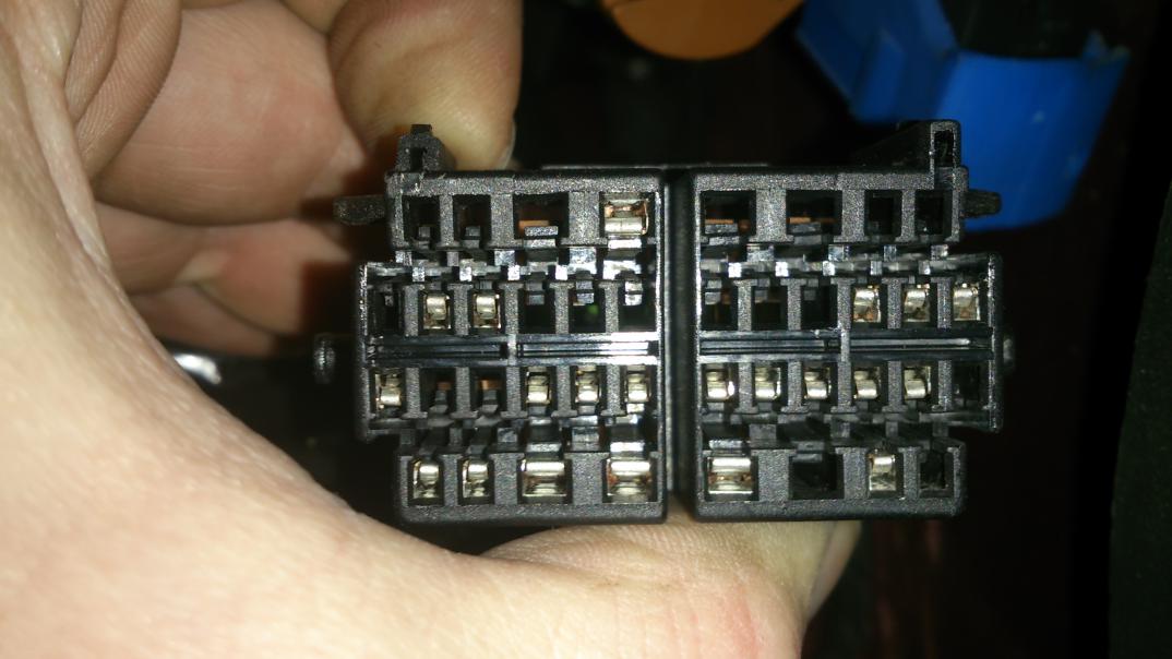

Cześć. Ja kupowałem tylko manetki i obudowę. Oczywiście czytałem wszystkie te posty i zacząłem myśleć o wiązkach, pinach itd. W moim przypadku nie musiałem zdejmować nawet kierownicy. Zdjąłem dolną oprawkę, wtyczka była gdzie trzeba - wpiąłem samą manetkę. Na koniec FES, aktywacja i wszystko działa. Na włoskim forum dużo ludzi pisze że miało już wiązki. A niektórzy mają tylko między ECU a D001 - różnie to jest. Najszybsze sprawdzenie do odgięcie dywanika pasażera (na boku po prawej przy nogach) masz tam 40 pinowe złącze d001. Sprawdź czy masz przewody z jednej i drugiej strony na pinach 10,11 i dalej nie pamiętam (jest w elearn). Jak masz z dwóch stron to OK. Jak masz od strony silnika to masz połowe roboty mniej. Ja miałem z dwóch stron. Auto z 2007 roku z Niemiec.
