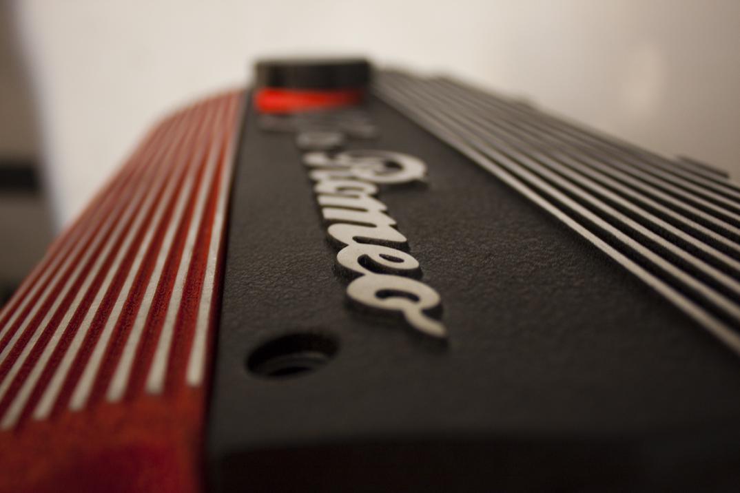

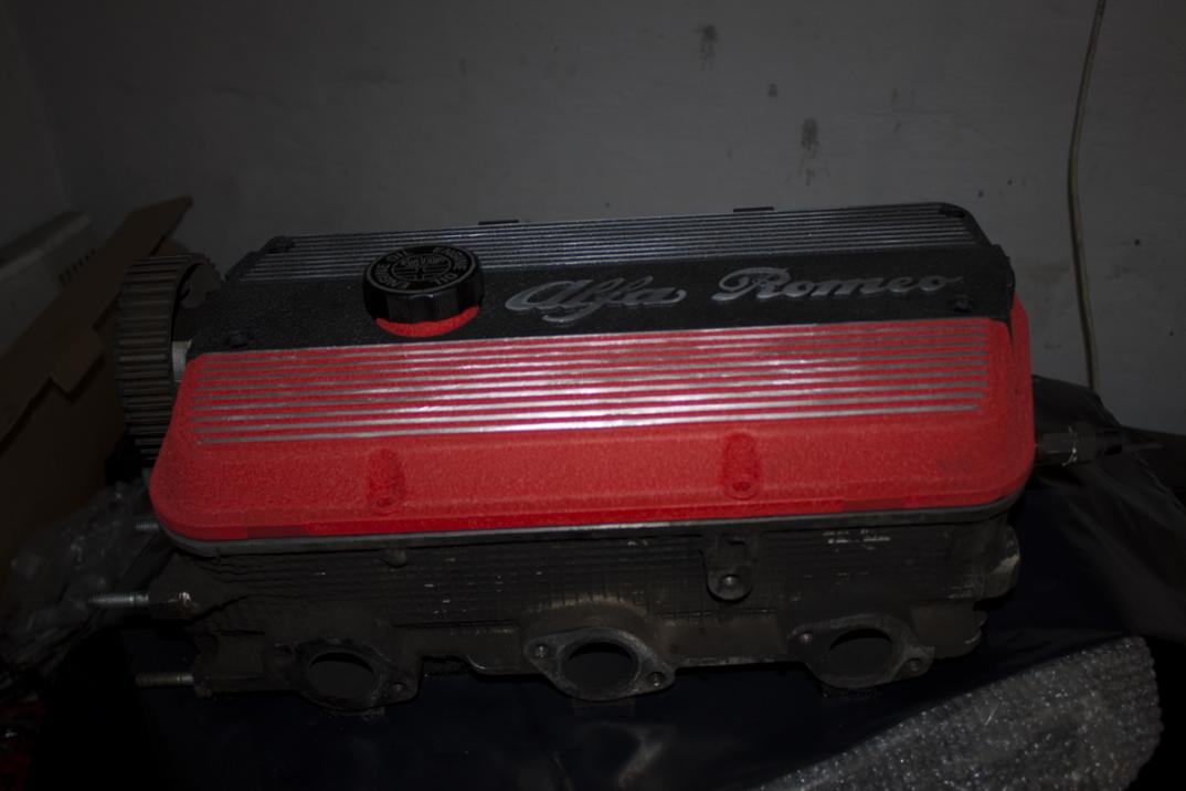

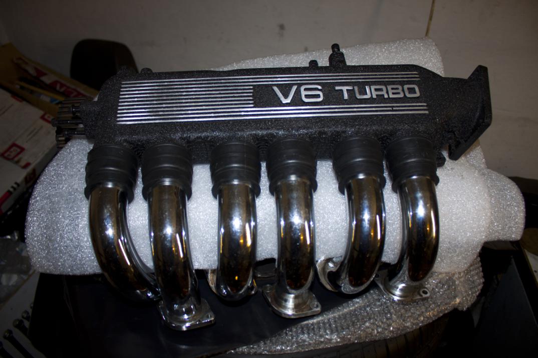

tak wygląda pokrywa głowicy i kolektor po pomalowaniu farbą VHT Wrinkle Plus :)
Załącznik 45463Załącznik 45464Załącznik 45465

Ciekawie ciekawie :)
Polecam, wygląda rewelacyjnie, mam pomalowane pokrywy od 2 lat i dalej jest dobrze.

Piękny silniczek, aż się chce pokazywać. Gratulację

Nie za ciekawie, doczyścić ją to niezła sztuka. Wygląda jak alpy w mikro skali, brud właziłby niemiłosiernie.

A jak wygląda sprawa z wydajnością VHT Wrinkle? Mam rozrząd w proszku w swojej v6 i od dłuższego czasu noszę się z zamiarem pokolorowania jej na czerwono - na dwie pokrywy i kolektor jedna pucha wystarczy? Czy szykować portfel na dwie?
Mi poszły 2szt. Trzeba grubo malować (odczekać między warstwami żeby zacieków nie było). Za cienko-brak efektu.
Osłone u siebie kilka lat temu malowałem taka farbą. Po 2 warstwie wychodzi super efekt tzw baranka, gdyz ona się bardzo ładnie ścina... Polecam farbę, spokojnie wystarczy na 2 osłony silnika...
