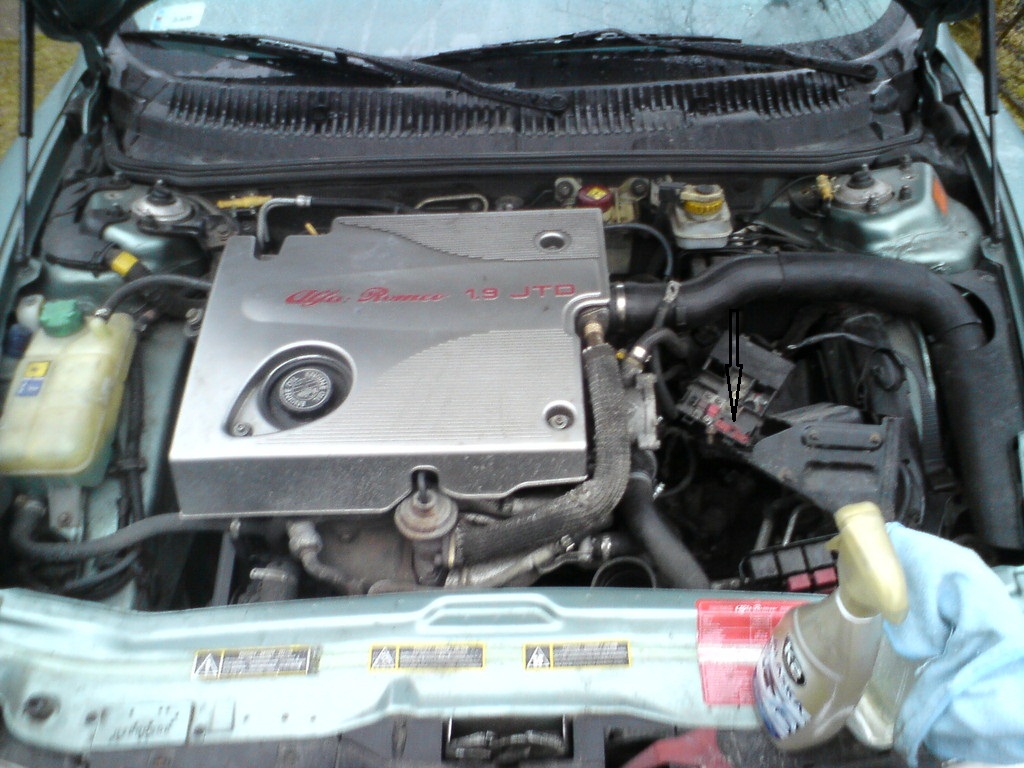

Ten rozdzielacz bezpieczników (jak go nazywasz) przykręcony jest do aku za pomocą dwóch wkrętów. Zaraz poszukam zdjęcia czy mam gdzieś żeby Ci pokazać.
edit:
Sorki że słabe zdjęcie ale to jest stare zaraz po zakupie samochodu jak czyściłem sobie komorę silnika. Nie wiem czy widać ale na podstawie od tej puszki (prawy dolny róg) masz takie czerwone ustrojstwo. Tam (przynajmniej u mnie) są wkręty za pomocą których przykręca się to do aku.

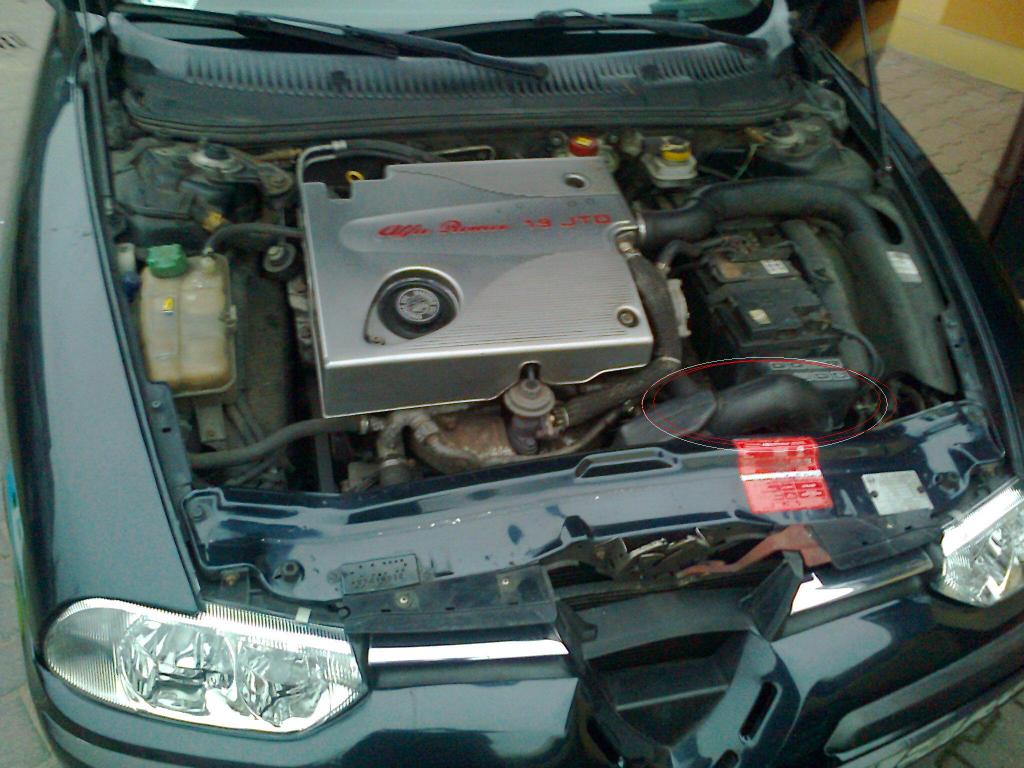

witam kolego gdzie masz rezonator powietrza bo widze ze na zdjeciu u Ciebie w tym miejscu wystaje kawalek rury zobacz jak jest u mnie Załącznik 46129Załącznik 46129
