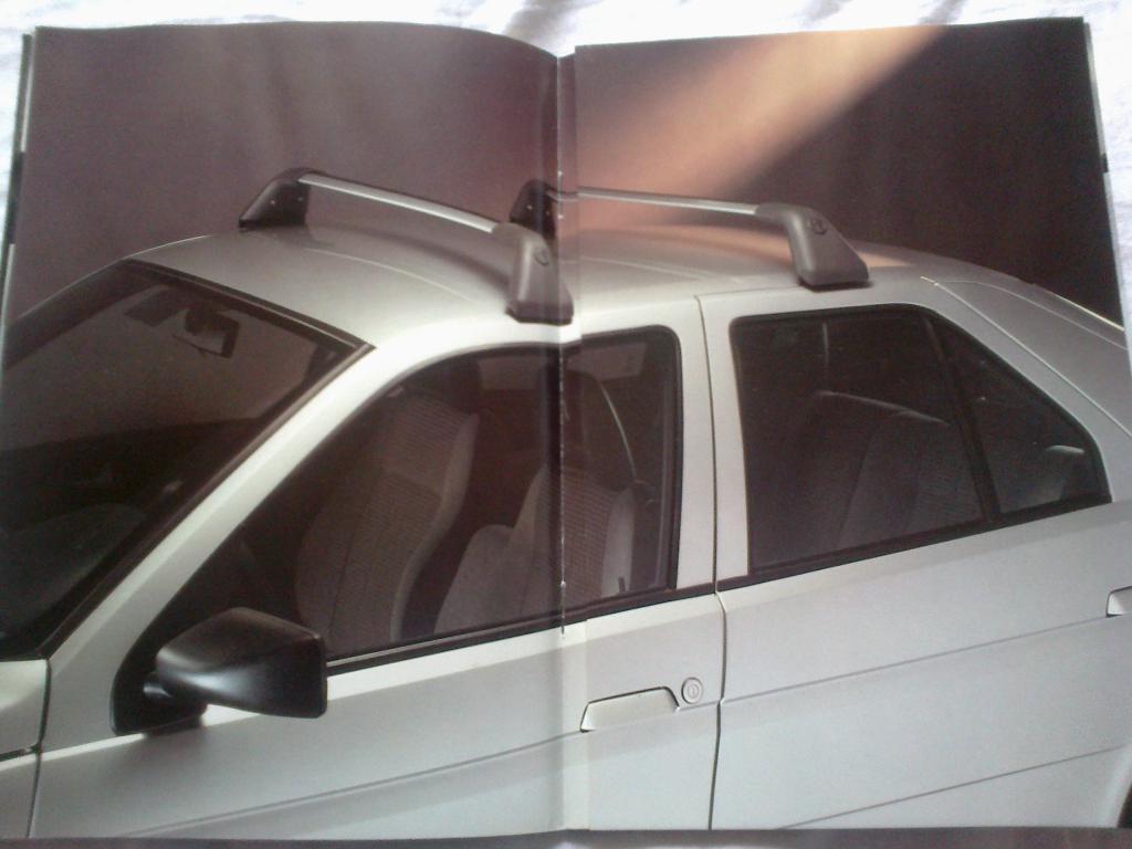

Takie coś było w ofercie akcesoriów do 155.Załącznik 46916
Dzięki!
A orientujesz się może czy te zaczepy do samochodu to jest jakiś standard czy tylko standard AR?
Mocowania do samochodu to pewnie jakiś standard.w każdym dobrym sklepie z bagażnikami coś dobierzesz,ale takiego ze zdjęcia z logo pewnie już dziś nie da się kupić:confused:
Od grudnia czekam na info od kolegi Belfer z forum, który ma taki bagażnik oryginalny, ale miał go w 145 i nie wie, czy do 155 pasuje.. Może kiedyś się doczekam, bo mam go zarezerwowanego :)

wydaje mi się że odpisał że nie pasuje ale tak mi się tylko wydaje. Prawdę mówiąc to oryginalny mi nie podejdzie bo będę potrzebował jakichś belek uniwersalnych na przynajmniej dwa auta. Zastanawiałem się czy da się zamocować bo jakoś nie widziałem zaczepów no ale jeśli tak to się cieszę. Będę wyglądał jakbym do Turcji po jeansy jechał ;)Cytat:

Zaczepy do bagażnika są pod uszczelkami. Musisz szukać bagażnika konkretnie do alfy, tipo itd.

ja mam oryginał kupiony we włoszech nośność jest 75 kg max , jak wyczytałem z ulotki to pasuje też z punto 1 , miałem je kilka razy na dachu i nie było problemu jedyne co to trzeba uważać na uszczelki bo przy przytrzaśnięciu z drzwiami mogą popękać ze starości

Zaczepy są jak ktoś pisał pod uszczelkami , czasami jest trochę zabawy żeby weszły ,
Co do nośności ja jeździłem z tym trochu i powiem ze do 50kg spokojnie napakujesz .
