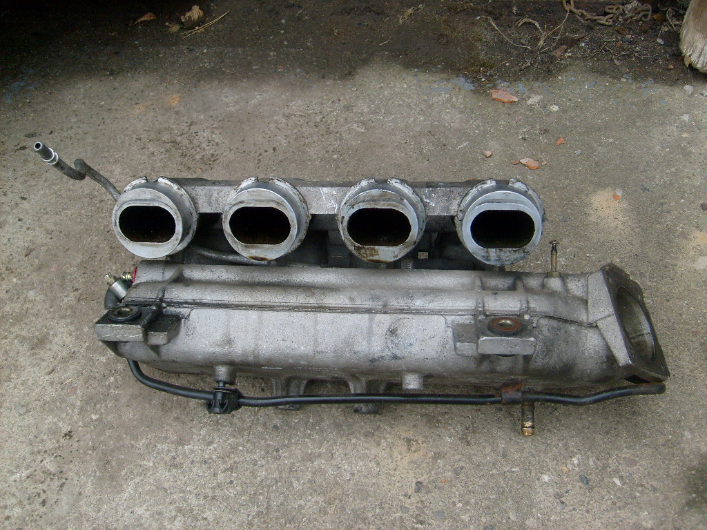

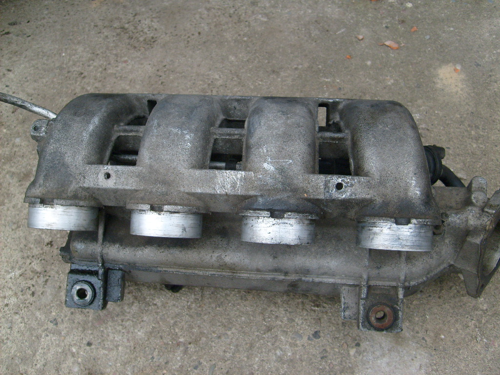

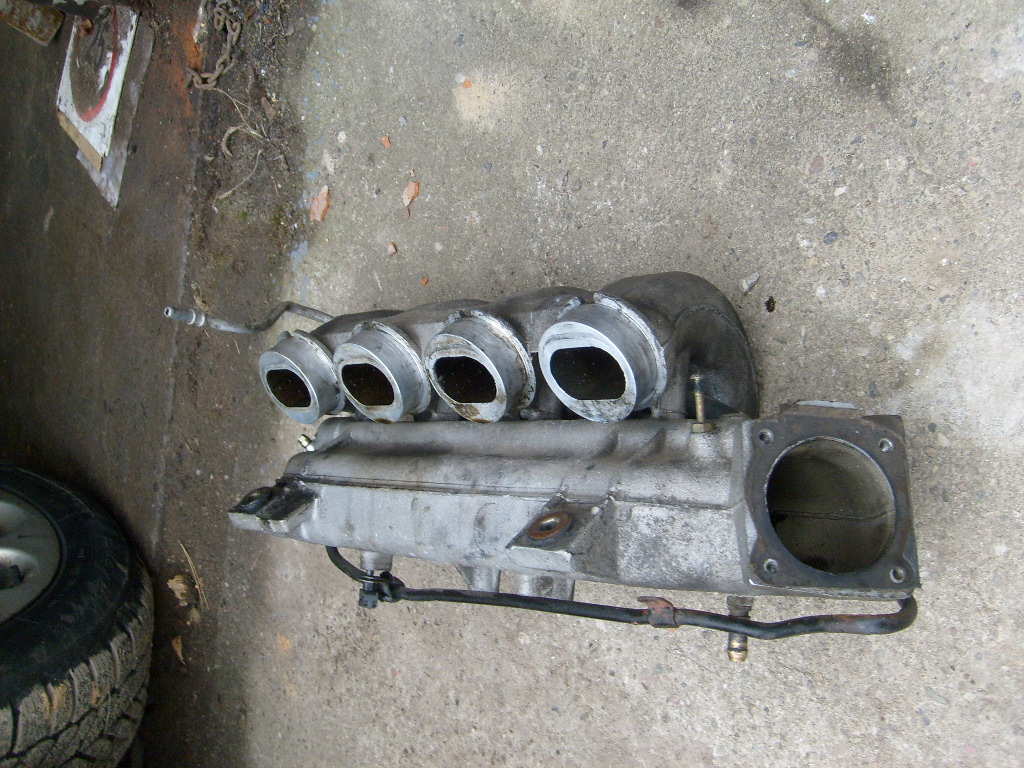

Sory chłopaki wczoraj nie miałem czasu. Oto fotki kolektora
Załącznik 48115Załącznik 48116Załącznik 48117

A co do kolektora to pewnie został zamieniony - no i bardzo dobrze, bo przynajmniej nie masz pewność, że go nie rozerwie.

No i pewnie masz trochę gorsze osiągi bo ten kolektor nie ma zmiennej długości dolotu.

Gdy kolektor miałem wyciągnięty to były na nim znaki markera czyli wymieniany.

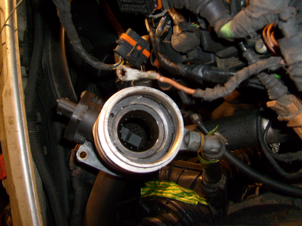

SGO240 nie wiem czyZałącznik 48933Załącznik 48934Załącznik 48935 takie zdjęcie coś Ci da
Akurat z tych zdjęć niewiele można powiedzieć o instalacji LPG, bo nic nie widać.
Natomiast nie ma wątpliwości, że kolektor był zamieniony z plastiku na metal.
Ktoś, kto to robił nieźle poszatkował instalację elektryczną.
Zdumiony jestem, że masz pozostawiony zawór dwukomorowy jako jedyną chyba pozostałość po dolocie plastikowym - ciekawe, jaką on teraz spełnia rolę?
