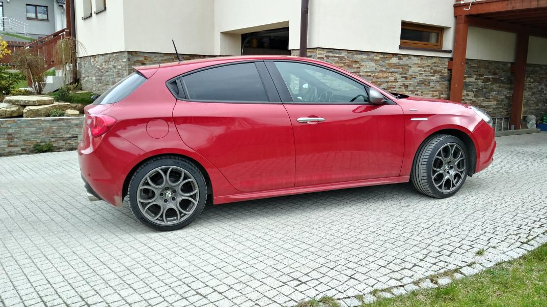

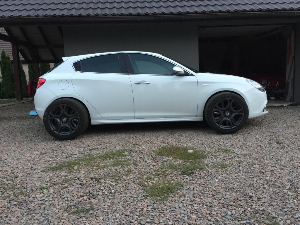

odwrotna sytuacja jest u żony, założyłem jej na wiosnę do Giulietty podkowy 18"x8" ze 159 tylko opony kupiłem w rozmiarze Giulietty. żadnych pierścieni, otwór jest taki sam, a te ~6mm że felga wystaje bardziej na zewnątrz i do wewnątrz też nie powoduje problemów bo miejsca jest tam kupa. jedyny problem to taki że żona za 3 miesiące 3 felgi już przytarła, boli serce bo ja przez 2 lata jak na nich jeździłem nie drasnąłem ich. dla kompletu wrzucę jak to wygląda (choć to wątek 159, no ale pytanie padło o Giuliettę)
Załącznik 249938Załącznik 249939

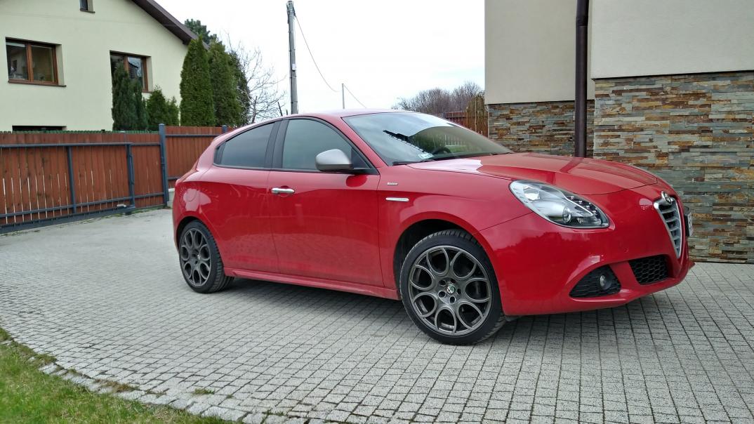

Ja ma razie przymierzałem felgi zimowe ze 159 i chyba tak zrobię jak Ty ;)Załącznik 249940
pewnie ze tak, tym bardziej że masz fajny alfowy wzór i kolor do białej podchodzi też git. masz swoje sprawdzone felgi ze 159 to najlepsza opcja. tylko opony kup sobie w rozmiarze do Giulietty, bo te masz pewnie 235/45R18 ze 159 - to 3 rozmiary większe niż w G
