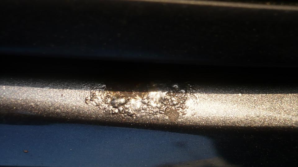

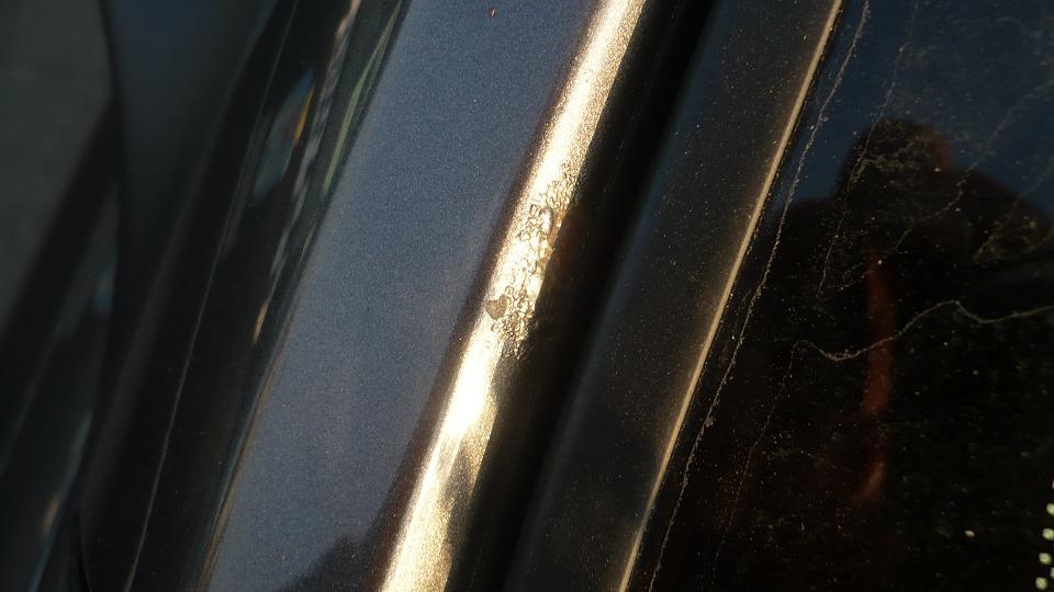

Witam dzisiaj niestety zauważyłem ognisko korozji na autku w połowie słupka A gdzieś 2x2cm. Nie dowierzam w 15 letniej 155 nie było N I C ! a tu lipa... Dodam że auto nigdy nie ruszane i lakier oryginał 100%, a jak to wygląda u Was?
Hmmm, pytanie na ile pewny jesteś tych 100% ? Jaki kolor - metalik czy pastelowy ? Garażowane ? Rocznik ?
U mnie 159 jak w profilu - od nowości garażowana, bezwypadkowo-bezstłuczkowa, czarny metalik - zero niepokojących znamion na skórze Belli :)
Auto nie garażowane - kolor metallic rok 2007. 155 też nie garażowana... i troszkę starsza...nie chcę oceniać, może tylko trafiłem na wyjątek od reguły
Pokaż tą korozje, aż mi się wierzyć nie chce.
Załącznik 50380Załącznik 50381
Przesyłam zdjęcia - były robione w słońcu
Jesteś pewny na 100%, że nie robiona?
Istnieje też jakieś prawdopodobieństwo, że ktoś w przeszłości zadziałał jakimś środkiem chemicznym, bo bardzo wątpię w korozję nieruszanej 159.
Nie robiona, pojadę z tym do ASO (gwarancja na perforacje jeszcze jest) wszystkie przeglądy na bieżąco, zobaczymy co powiedzą na to badziewie
Może szyba przednia była wymieniana i został uszkodzony lakier pod uszczelką przy wycinaniu starej. Z czasem wylazło to coś na światło dzienne
hmm ale nawet przy wymianie szyby jak juz zajadą tym drutem bo malowanym elemancie tak tu musialiby zedrzec porządny kawałek lakieru że zdązyło to aż tak podejść. Jedz i sprawdz bo dziwne :) ale też jeszcze w fabryce mogło miec kuku a teraz wyszło a uwierz mi nie takie rzeczy zjeżdzają z taśm
Heh ja również widziałem już cuda zjeżdżające w wagonów po przyjeździe z Rotterdamu na plac potem lohra i do salonu na picowanie...ale wg mnie właśnie jak kolega pisał- albo szyba była wymieniona albo ktoś jednak coś dłubał, ew może jakiś odprysk lakieru był nawet mało widoczny..? Moja babcia nie ma parchli a tu 2007...

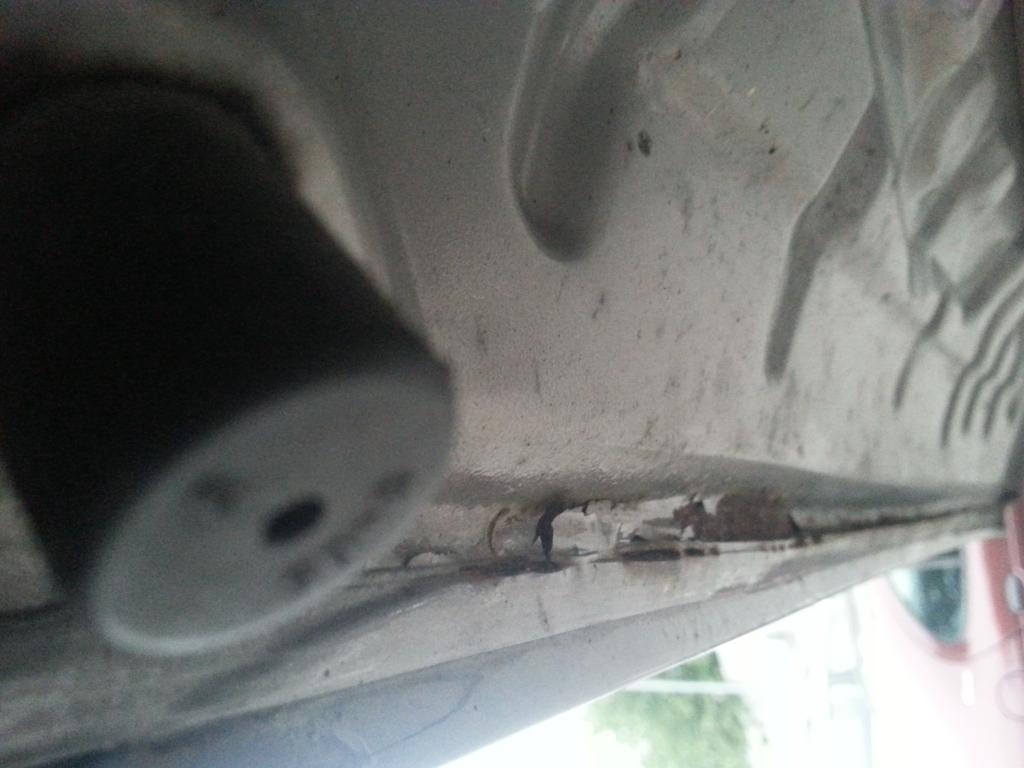

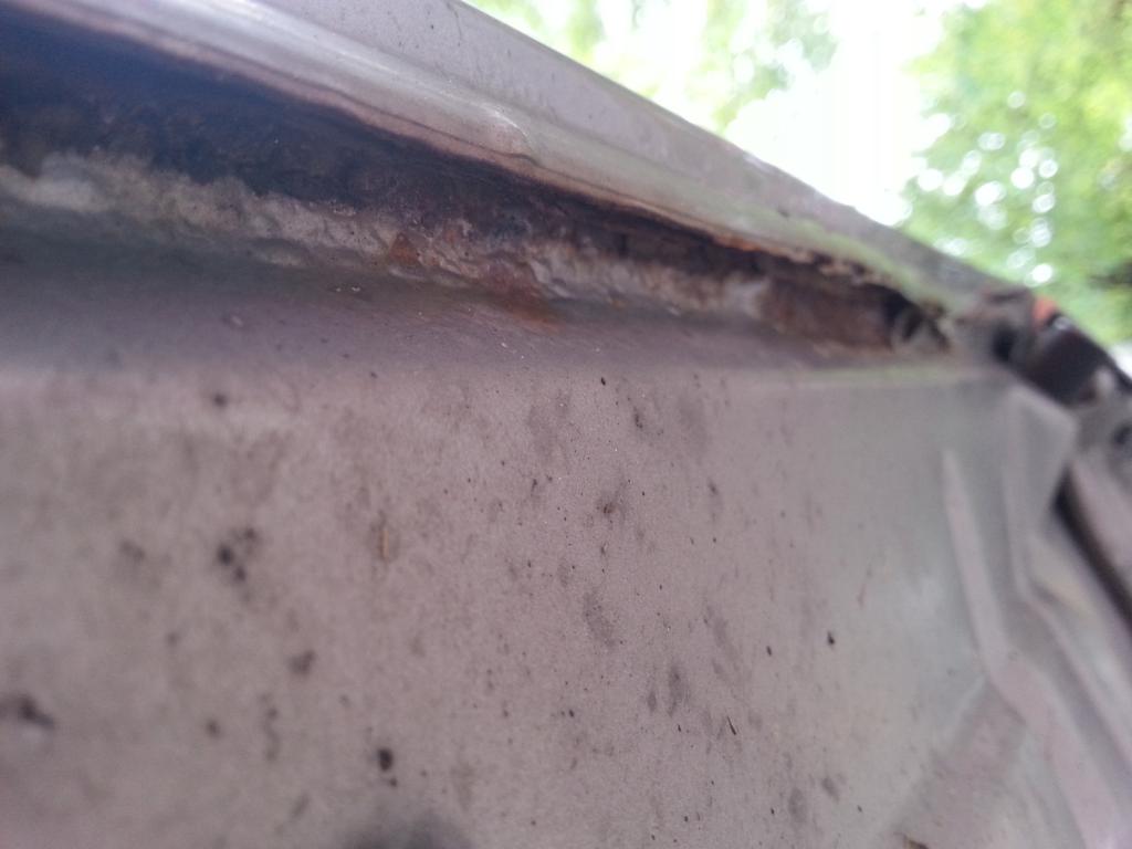

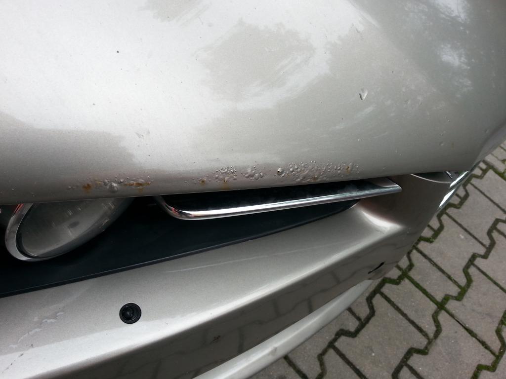

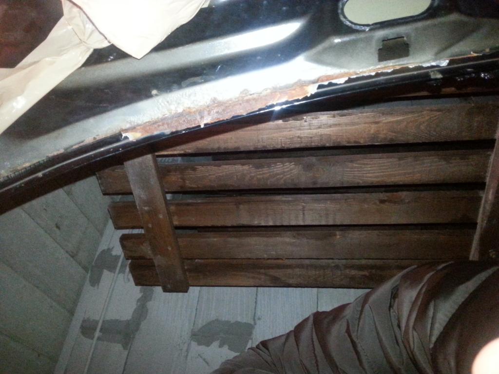

Tutaj foty dziewiątek, które ustrzeliłem u mechanika i blacharza. Ta złota maska miała mierzony lakier miernikiem i był oryginalny. Produkcja przełom 2005/2006. Także zwracajcie na to uwagę, inna sprawa, że taki element jest nie do uratowania – tylko wymiana. Niedawno [MENTION=12645]Czarny_28[/MENTION] też w swojej zauważył takie purchle.
Maska przód:
Załącznik 211123
Załącznik 211127
Załącznik 211124
Klapa tył SW:
Załącznik 211126

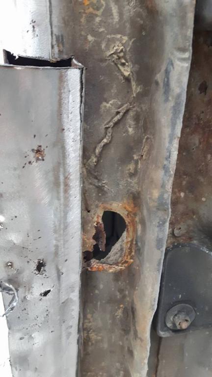

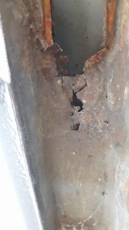

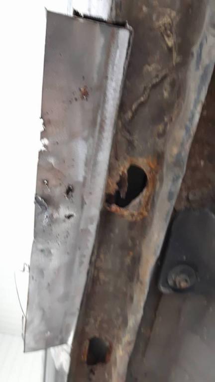

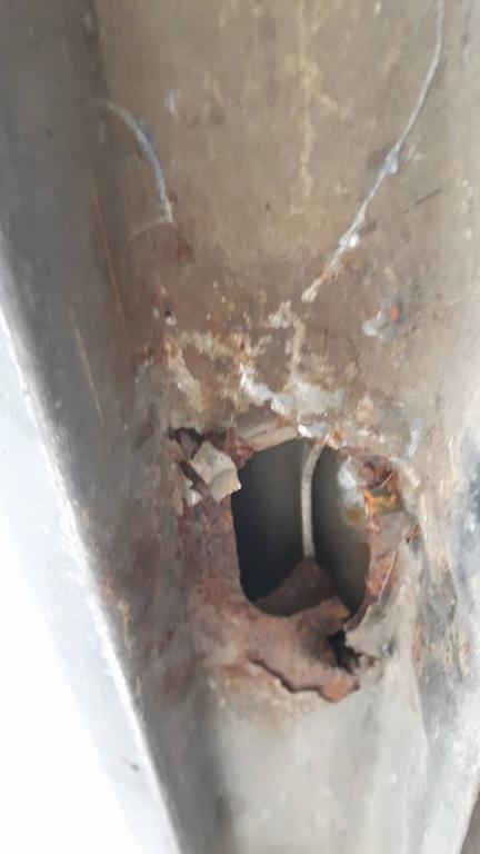

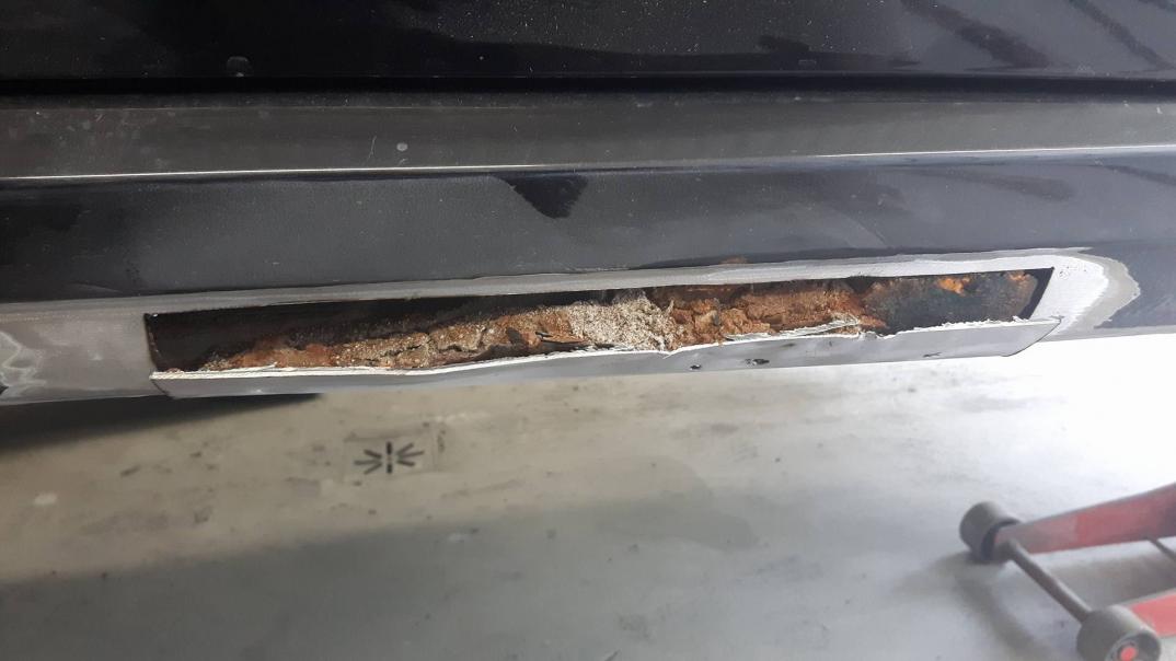

a mi się właśnie jeden próg wysypał:
Załącznik 212081Załącznik 212082Załącznik 212083Załącznik 212084Załącznik 212085
jakimś cudem,pomimo obecności wszystkich zaślepek do progu dostała się woda, piach i sól i efekt jak na zdjęciach.... auto nie było bite - potwierdzone historią i opinią blacharza.
Miałem to samo w swojej 156. Z lewej strony próg cały w błocie, a z prawej czysty. Było zagięcie na rancie przez które dostawała się woda.
Inna sprawa, że drożne muszą być także kanały odprowadzające wodę z progów. Myślę, że warto zajrzeć do progów jakąś kamerką i podjąć decyzję. Suszyć i płukać...czy od razu konserwować woskiem.
